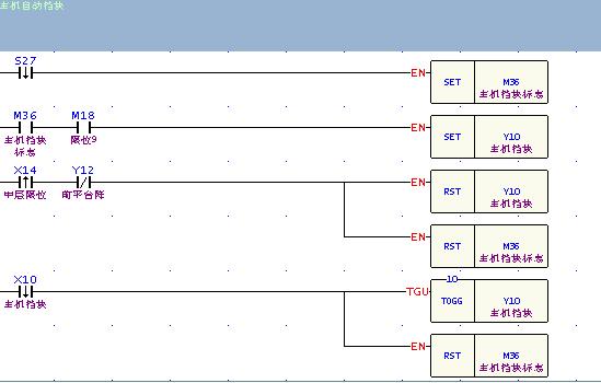

set、rst的置位复位和-(s)-、-(r)-的有什么不一样吗?还有永宏的R是怎么用的啊?我是刚上手永宏的,它的步进指令也奇怪,和三菱的很大区别啊,还有怎么它不能打指令表吗?我用三菱时打惯指令表了,梯形图我只是用来看有没错误的,现在永宏不能打指令表感觉速度慢很多啊~

set 和rst既能置位线圈也能置位缓存器,-(R)和-(S)只能置位线圈。

R和S不能对缓存器清零,其他使用和set,Rst使用一样的。至于编程方法,只有梯形图一种。

-(s)-、-(r)- 只能对线圈操作,如M,S。而R和S不仅能对线圈操作,而且可以对缓存器操作,如R,D。

-(s)-、-(r)- 只能对线圈操作,SET,RST可以对缓存器操作,如R,D
