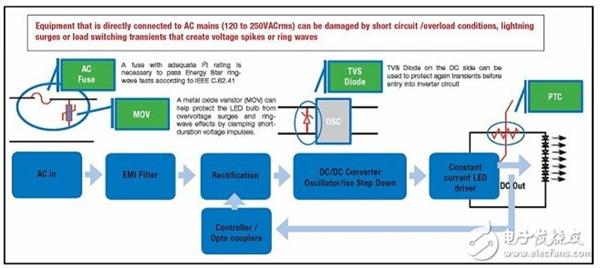

Littelfuse可以提供完善的交流线路接口保护,以及在直流端的瞬态保护。LED灯泡电源和控制电路内部的不同元件和系统的概况,请参见图1.
 图1:LED驱动器输入线路协同交流线路保护建议。
如图1所示,与线路串联的一个Littelfuse交流保险丝能够提供在短路和过载条件下的安全保护。它们在外形因素、电流额定值、额定电压、断流容量和安装选项上有广泛的选择范围,为设计工程师在设计上提供了灵活性。
在整个电源输入上的金属氧化物压敏电阻(MOV)提供过压钳位保护。它们的性价比高,且能最大程度地减少可能通入下游电子器件的瞬态电能。金属氧化物压敏电阻的选择基于一系列参数,包括额定电压、峰值脉冲电流、器件尺寸和导线配置。Littelfuse提供的压敏电阻其器件直径小至5毫米以及表面贴装CH系列,这使得它们可以在空间受限的LED灯泡的供电部位使用。  MOV和保险丝需要形成一种协调的解决方案,以至于熔断保险丝元件所需的电能(也称为“i2t”值)足够高,能在浪涌电压条件下允许MOV起作用,而不会使保险丝跳闸。换句话说,在浪涌电能钳制和耗散的条件下,保险丝不应打开。它只应在过载或短路情况发生时跳闸。
即使在交流输入中具有压敏电阻,也有电路在浪涌事件中不能幸免的实例。在这些情况下,可以在倒相极的输入电路添加一个TVS二极管。再次参考图1,这个TVS二极管针对瞬变提供了二级保护。从压敏电阻上“允许通过”的电能将被这个TVS二极管进一步减少到不会使电路失效的水平。  在外形因素、空间限制、电气参数和成本方面,Littelfuse提供的保险丝、金属氧化物压敏电阻和TVS二极管可有多种选择。
