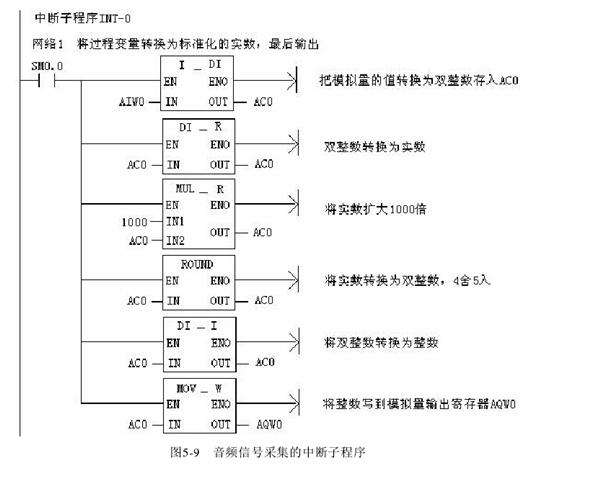

如图:要求用EM235模块采集音频信号,经PLC处理,要求滤波限幅处理,(注:滤波方法就是10个数值取平均值,然后输出),然后接变频器,控制水泵。这个是参考程序,请问怎么完善呢???
谢谢!

滤波一般可以这样考虑:
1、去掉最大值和最小值;
2、然后在去掉最大和最小值后求和;
3、最后平均即可

汗,控制变频器跟水泵和音频有关系么?????
谁能告诉我,是这世界疯了,还是我疯了。。。
