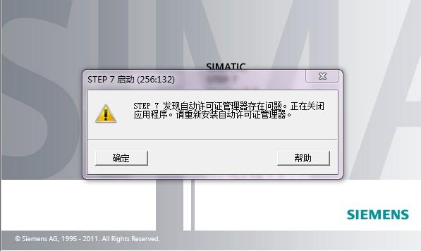

我在win7的64位系统上安装了西门子PLC300的软件STEP7 V5.5 sp2 CN安装完了之后出现
这该怎么解决?
请各位高手指教!
谢谢!

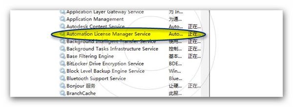

确保在启动Step7之前授权管理器服务为开启状态,如果无法开启,请重新安装授权管理器。安装时请关闭防火墙,防病毒软件。

  这个故障是因在启动Step7之前授权管理器服务没有开启状态,可能会是:
1,授权没有正确安装
2,授权软件没有启动,被如 360 等软件禁止启动
3,所安装的授权软件与系统软件有不兼容
