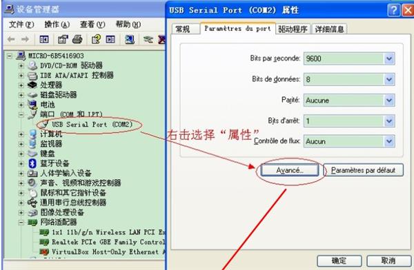

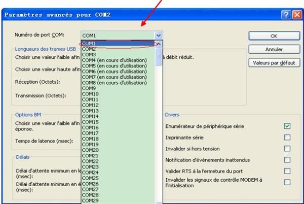

   (1)右击“我的电脑”,选择“设备管理器”,出现下图,点击红色圆圈内容
  选择“COM1”口,最后点击“OK”,即可正常下载。

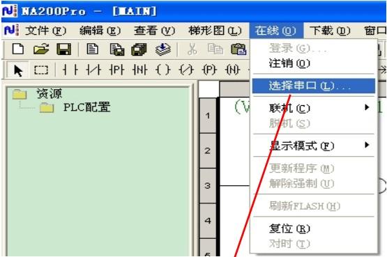

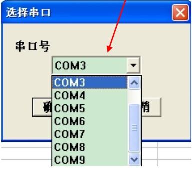

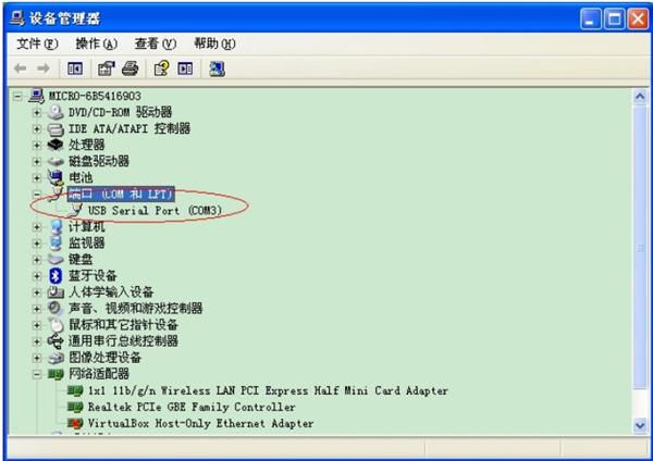

(2)查看设备管理器的端口属性,如下图
