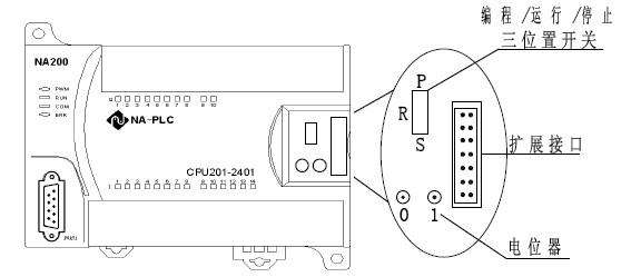

(1)将PLC右侧盖板打开,将拨码开关打至“P”位置

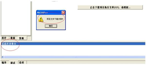

 选择菜单中的“下载”--“下载全部”或点击
(1)若下载时,报警下图:则表明串口硬件或连线有问题,检查设备管理器的串口号,及“在线”—“选择串口”下的串口号选择是否正确,必要时测试下短接232串口的收、发端测试下串口好坏。
(2)若下载时,报警下图所示:则表明本程序里硬件配置的PLC型号可能与实际PLC型号不一致,检查修改硬件配置,重新保存并全部编译程序,再下载。
(3)若下载时,报警如下图所示:则表明本程序目录或硬件配置,与PLC中的内容不一致,重新保存并全部编译程序,再“全部下载”。

开关状态说明
P--PROGRAM 编程软件联机,下载梯形图等用户程序
R--RUN 运行态,用户程序正常运行
S--STOP 停止态,用户程序停止运行
