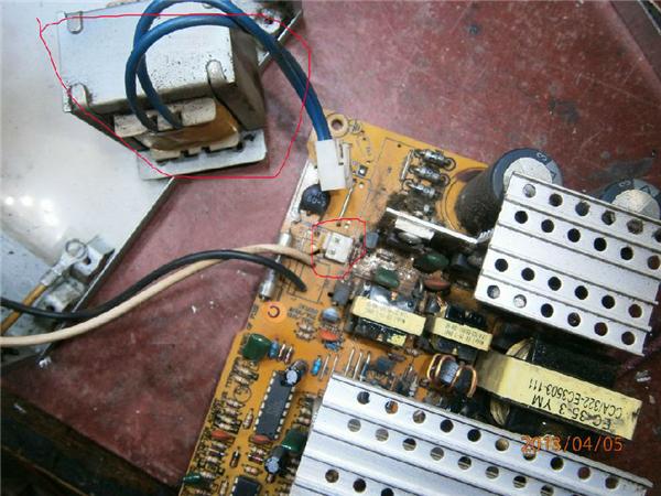

最近修几个电脑电源,发现一个问题。过去的开关电源没有电源滤波的电感,近几年 电源增加了一个铁芯电感,安装在外壳上,用来提高电源的功率因数和减少谐波成分。可最近修几个电源发现,那个电感形同虚设,其插头插在二根焊在一点的插座上,如图:
图中由红线圈的地方。这个电感装的,唬弄谁呢?

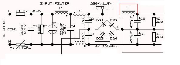

图中T就是铁芯电感线圈,电路板上是在同一焊盘上,相当于红线。
