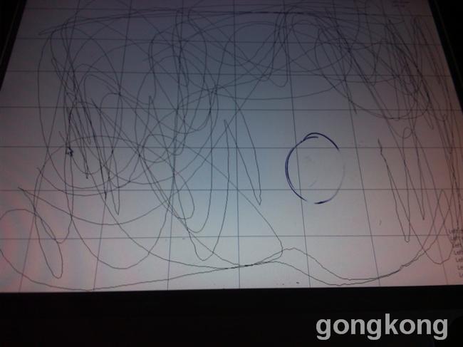

昨天车间打电话说一台一体机的触屏不起作用了,想着是不是前天搞主板时不小心压住了什么东西(主板电源端子出了点问题),到现场后先检查了下软件,都没问题,用鼠标也正常,只好拆开检查了,也没查出什么异常来!

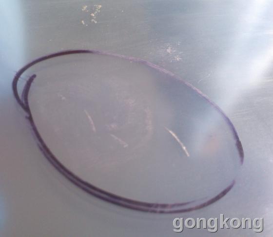

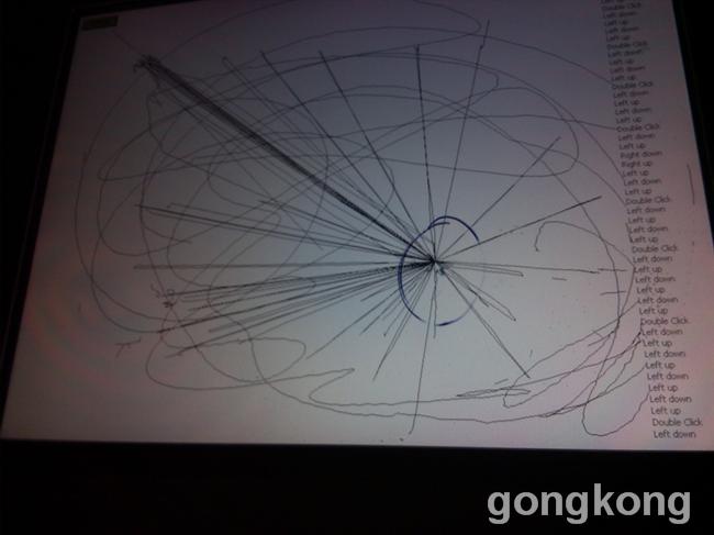

最后在测试时发现 鼠标指针老是停留在一点,仔细看屏此处有划刻的痕迹,(由于设备长时间停机,不知是谁的杰作了)
下午几人在那吓捣鼓,有人提议说 搞点碳粉涂上试试。这是我们的牛人伸出手指在嘴里沾了沾,在上面一涂, 我的个乖乖。。。。。。居然能用了。原来维修也是要有创意的!
