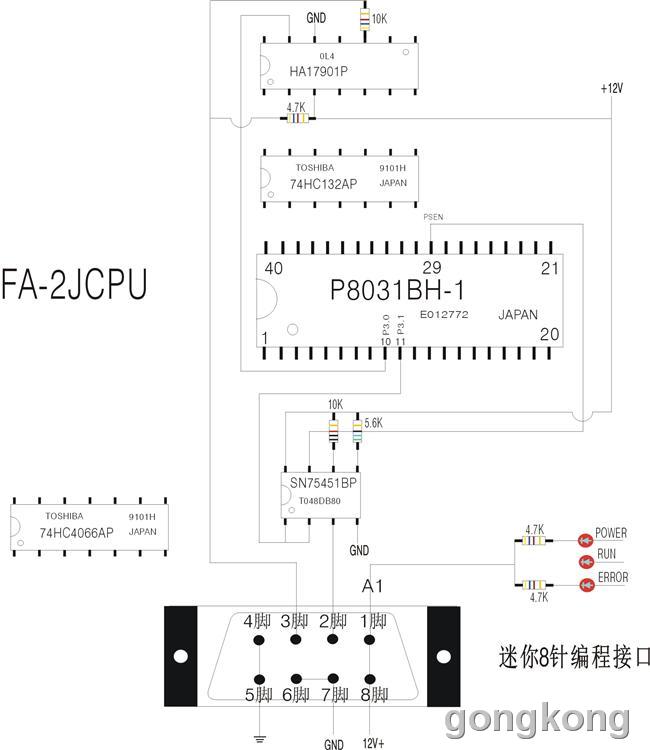

有图有真相  和泉PLC FA-2J 求助
求助 FA-2J 编程电缆 购买 自制也可以!

内部电路图都拿到了,厉害。
做编程线没那么复杂的,只要通讯端口的管脚定义图就可以做了。

请问下从这张图上能看出!这是什么通讯方式

拜托!这是自己画的!内部电路图是拿不到的!因为找了好几家买电缆的厂家都没找到!所以想自己做一条电缆!有没有高人帮帮忙啊!这是什么通讯方式啊?

刚刚 测量一下电压  通讯口管脚电压  2脚---6,7脚 0.74V
                                                   3脚---6,7脚 12V
                                                   2脚---3脚      0.5V
怀疑是232方式  但不知道计算机9针DB接线方式! 求解脱!求高人!求狠人!
