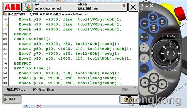

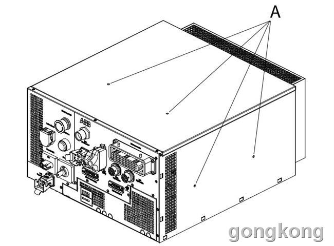

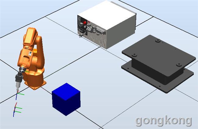

1、开机打开主电源开关。。。等待示教器显示。。。

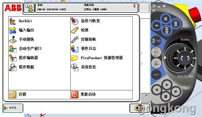

2、关机先在示教器——主页ABB——找到重新启动——找到关机——确定。。。
下次再次重新开机需要等待2分钟以上,避免损坏PC机硬盘数据。
关机也是必须现在示教器关机之后才能在控制柜主开关OFF,也是为了避免数据丢失。
这个道理貌似都跟PC电脑的开关机差不多一个意思。。。
