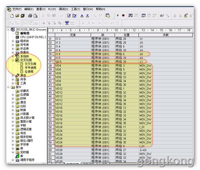

在软件中找V区?想来楼主是想查看一下V区使用情况吧!如是,在‘交叉引用’中看。

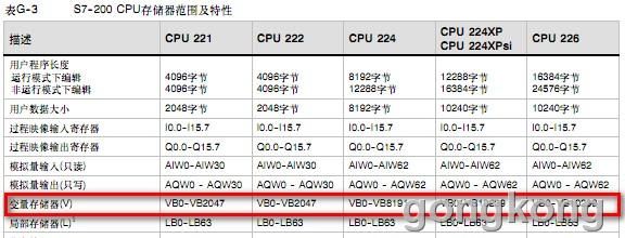

V区是200的一个寄存器地址的区域代号;比如还有其他寄存器区域 I区,Q区,M区,等等;“佛山工控人”诚交工控界各路朋友!QQ:532963140

V区就是PLC内的地址区域,也称为变量存储区,可以按位、字节、字或双字来存取V 区数据,例:V10.1, VB20, VW100, VD200等等。
不同的CPU类型范围不一样。在西门子的应用向导中或者库使用中,往往都需要占用一部分V区,所以往往在程序的其他部分需要与占用的区域避开。经常看到使用TD200或400的时候出现显示问题。
V区的范围如下:
