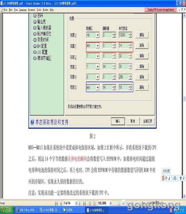

我想把定时器和计数器数值即使断电一个月再通电后数值还让他保持不变,我在系统块中设置了掉电保持MB0-14了,然后LD  SM0.0
MOVW   C1  MW0      可断电后还是不行,我应该怎么操作,程序应该怎么写

系统默认断电保持区:
VB区:偏移量0 , 单元数目8192
MB区:偏移量14,单元数目18
LZ可以将MW0修改为MW14

1:如果想要永久保存的话,需要在程序中编写,记得是有特殊位控制的,SMB31/SMW32
     当PLC掉电时,可以把数据(V区,M区)写入EEPROM,永久保存.
     但是EEPROM有读写寿命的。
2:S7-200还可选用外插电池卡(需单独定货),在超级电容耗尽后为RAM数据区提供电源缓冲。在连续无供电时,它可 使用200天(即保持数据达200天)。CPU在不断电的情况下专用电池卡能够使用10年

你上电初始化时有没有把MW0读出来MOVW到C1?

怎么读出来LD sm0.3 MOVW   MW0  C1是吗

帮忙看看这个怎么设置

我找到毛病了,前面用SM0.0是不对的,应该分时段的,要不上电后存的数据还没传过去新的数据又存进去了

MB0-13是永久保持的;
别的地址就需要编程了;超级电容一般是120小时左右;
加电池的话大概可以使用200多天吧;
