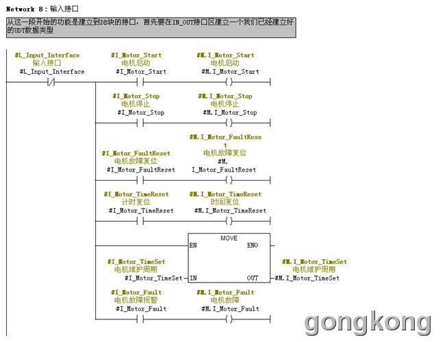

在图解西门子S7-300系列(7)UDT高级编程中有一个地方看不懂 点击:1183 | 回复:3

里面有个M.的调用,但我每次输入m.的时候总是提示错误。我想问一下,应该怎么调用呢?是我什么地方弄错了吗?

你这个没有说清楚是哪个 M 点不能被调用 , 随知道呀, UDT 是被调用的类式数据块一样的调用使用呀,且你现在这个不是被 调用 的地方 ?

每个#M.都不能调用,比如#M.I_Motor_Start 。

我今天也看到这个实例了明白了,与你分享,,,,,,
#m是输入输出类型,数据类型为UDT1,,,,,,再次调用不出错
