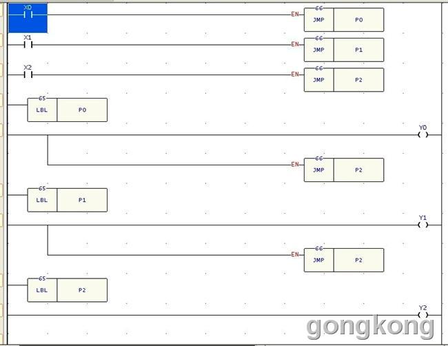

请教各位大哥,为啥一通电,Y0和Y2就亮了,我X0还么触发呢。

已解决了。就是关于JMP指令,在执行的时候就跳转到相应标记点,没有执行的时候,就顺序往下执行。。。
