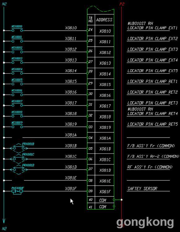

建议做自动化设计的尽量做标准化图纸,图纸尽量符合大多数人的习惯!

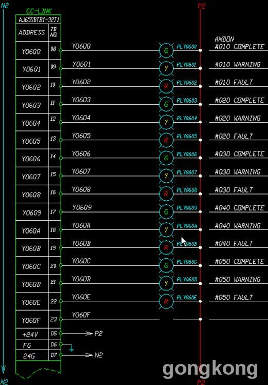

昨天我去改造通用汽车公司的一套自动轮胎装配的输送分配线,发现那个现场的旧系统是图纸欠缺,查对线号根本无从下手(因为内部的线号只有器件号码,想查看任意一条线的走向完全没有可能,唯一的办法就是把所有电线弄出来一根根追查,一个信号追查了3个小时才找到最终目的)。而我查看日本的图纸,完全就是一看即明白,例如按钮,PLC内部信号是X110A,那么这个按钮的线号就是X110A,该器件的编号就是NSX110A,再说一个电磁阀,PLC内部信号是Y112B,那么这个线号就是Y112B,该电磁阀的线圈器件号码就是SOL Y112B,程序内部元件号码与外部布线完全一致,简单明了,任意一个接线端子位置均能一看就明白,而且DURR(全球最大汽车生产装备制造商)的图纸均是这种表示,建议大家为了自己,为了别人做系统维护,尽量做简单明了的图纸,

维修,尤其是年代稍久远的设备,就是图纸存在也难免脏污甚至部分缺失,用器件号标注的设备查找线路这时就完全等同盲人瞎马,不死就是直接送焚化炉,如果是线号跟PLC内部地址一样的话(这点在AB系统是不可能实现的,因为AB的PLC内部地址实际就是一块内存区,你自己做相应标记与外部地址对照,但是对于三菱、欧姆龙、西门子、施耐德、GE等PLC,模块的接线在内部已经有对应地址)。时间稍久远的设备,因为电器元件损坏更换后没有器件标记了,那些符号只有鬼才晓得,但是如果用内部地址标记,直接从线号就可以找到

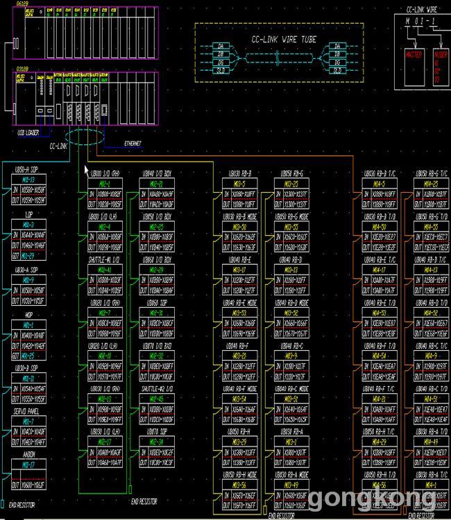

这个工程就是汽车厂的机器人焊接线
