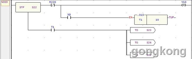

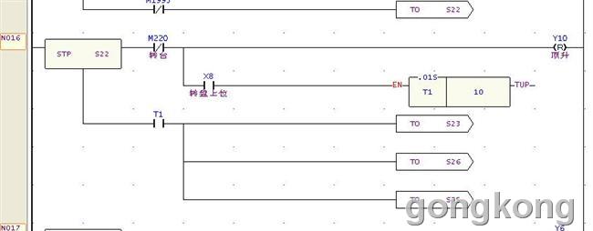

请问图中的S23,S26,S35如何才能都接通,按明书上说的是要同接通的,可是下到PLC后只有一个接通,那个写在前面那个就能接通,其余的都不会接通,这是为什么了?

理论上楼主所说的S23   S26   S35   在 S22  x8   接通时动作
如果上述条件满足状态寄存器没有动作时    建议楼书监控一下 看看上面程序有没有问题

4楼
TO指令前面必须是双竖线

5楼
TO指令前面用双竖线,才是并列输出

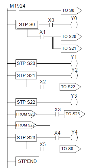

分支与直接跳转之区别
liyonglong
  • 帖子:0帖 | 202回
  • 历史总积分:490
  • 注册:2011年10月17日
发表于:2013-02-18 10:40:42
7楼
需要使用【并进分歧指令进行程序编写,楼上所写的是【选择性分歧程序】,如下图;
具体步进指令使用说明请参照永宏PLC使用手册。

8楼
这样的写法只有s23会接通,因为s23接通后会跳到下一步,s22会断开导致s26,S35都无法接通,
要想三个点同时接通必须采用并行分支
