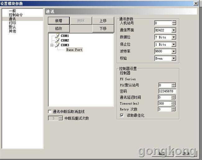

现有FX1N PLC、台达DOP-B屏、422通讯线
DOP-B的COM3 422与PLC通讯不上,屏一直报错,设定如下。
在PLC程序里面是否需要更改通讯协议?请高手帮忙指点一下。

人机站号与PLC站号怎么能一样呢?

DOP-B屏有23借口的话直接用232。。。可以直接用三菱的SC09的编程线了。。。

如果我没有记错的话PLC站号应该是1。
