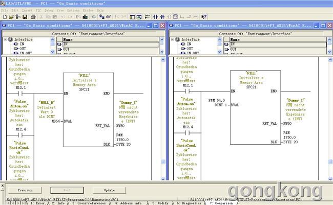

  一设备偶有运行出错,无法复位到初始位置,今天在线比较程序时,原来 PG 保存老外走时给我的备份程序和现场运行的程序不一样,NND,发现在一个 SFC21 BVAL 变量的标准块的传送问题,来请教各位,截图如下:
  如上图中 BVAL 的输入,使用 MD 54 的字与 指针变量 P#M54 区别是什么?

一样的
P#M54.0  DINT  1就是MD54
你没看全第2张图
就像MB0和P#M0.0  BYTE   1
