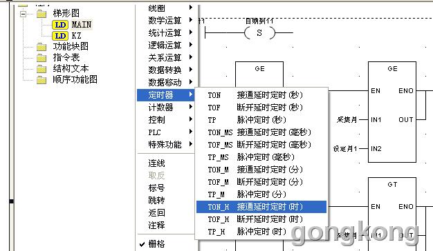

如题;想问下各位大虾,PLC 能否实现延时1周年或更长? 盼复。谢谢。

作为PLC,实现这样的功能简直就是小菜一碟    单独定时器实现不了   可跟计数器配合使用

直接用1S内部继电器,用DINC指令,基本没有时间限制了吧

有的用南大傲拓PLC有小时定时器就更方便了,365*24也不过8760个小时,

可以读系统时间然后比较啊! 主要还是要看是什么plc了 方法倒是挺多

是PLC都可以,可以使用计数器+定时器来实现,高级点的用系统时间比较

只要这个东西有一个计时器4个8位计数器。基本可以完成这个任务。
