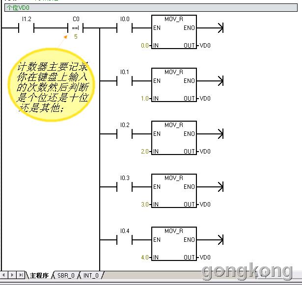

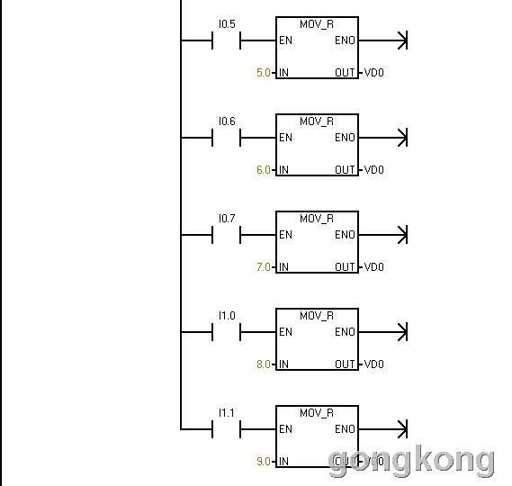

设定定密码为五位数,键盘上有0,1,2,3,4,5,6,7,8,9,输入密码,确定进入,取消输入,重置密码,重置确认;分别对应PLC上面的输入点为;I0.0,I00.1,I0.2,I0.3,I0.4,I0.5,I0.6,I0.7,I1.0,I1.1,I1.2,I1.3,I1.4,I1.5,I1.6
那么我设定密码的存储区为VD36;
上面是个位;然后十位

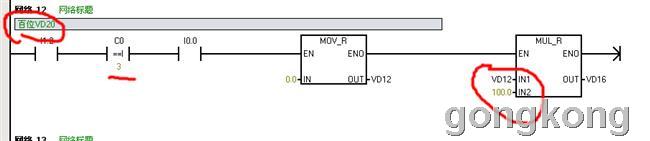

十位的其他数据也是上图一样只不过改下数据!
然后百位;(其他的千位,万位也是如此,然后把个位十位百位千位万位相加然后和你预先设定的VD36进行比较)不知道能不能帮到你!这以上只是我得想法!
