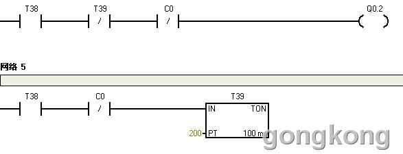

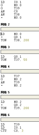

本人新手,刚开始学PLC 帮我看看下图错在哪,谢谢谢谢 点击:440 | 回复:11

     你这个程序要实现什么功能 ??? I0.1 一起动 C0 会被置位为 3,可是后面双要一个输出,没看明白什么意思 ?

对:阿水--王者之师关于      你这个程序要实现什么功能 ??? I0.1 一起动 C0 会被置位为 3,可是后面双要一个输出,没看明白什么意思 ? 内容的回复:
I0.0停止. I0.1起动.Q0.1起动5秒.Q0.2起动    电机分别起动20秒后停止   运行3次后停止

上面的程序要分别写着7个网络中

Q0.1为1,5S后T38为1,T38定时器无法断开。
没有I0.0停止,自己看着加吧。

问题不大。整体是对的,有些细节不对。首先计数器接受的是脉冲信号,所以你的T39要给脉冲给C0。同时要记得复位T38的5秒延时开。你监控下程序就会发现。T38是不会复位的。所以要给T38复位。有什么问题随时联系。QQ508850608

     该程序的毛病在于不能用T39作计数脉冲,见网络5:T38与C0常闭触点串联,接T39,当T38=1时,其常开触点将T38自锁,此时C0=0,故使T39得电延时,延时20秒T39动作,即使T39-=1,T39-=1的前沿使计数器C0加1,由于T38始终保持1,而C0计数器的计数值=1,即≠3,使C0也总=0,又使T39恒=1不变,即T39输出不变,不会再使C0计数,即达不到你在2楼所说的控制要求。
    你可这样改:在网络5  T38与C0常闭触点串联后,再与T39的常闭触点串联,再接T39,这样在C0=0期间,T39构成振荡器,就可实现控制动作,当C0连续计数3次,当计数值=3时,C0=1,控制停。
