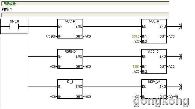

发表于:2012-10-11 14:45:46

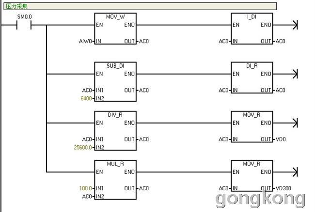

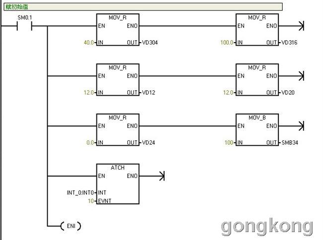

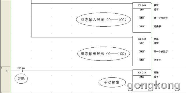

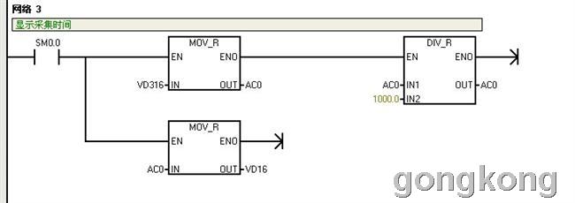

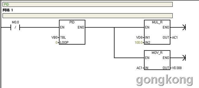

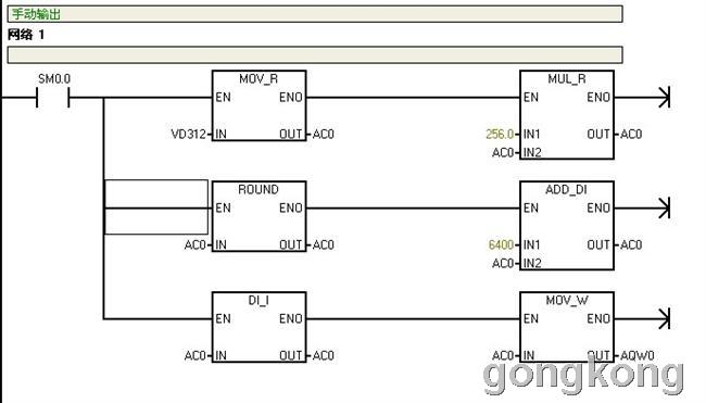

先是S7-200的,出自毕业设计,实验室里做的,实验性质很高,程序比较丑陋
下面是程序,讲解在后面

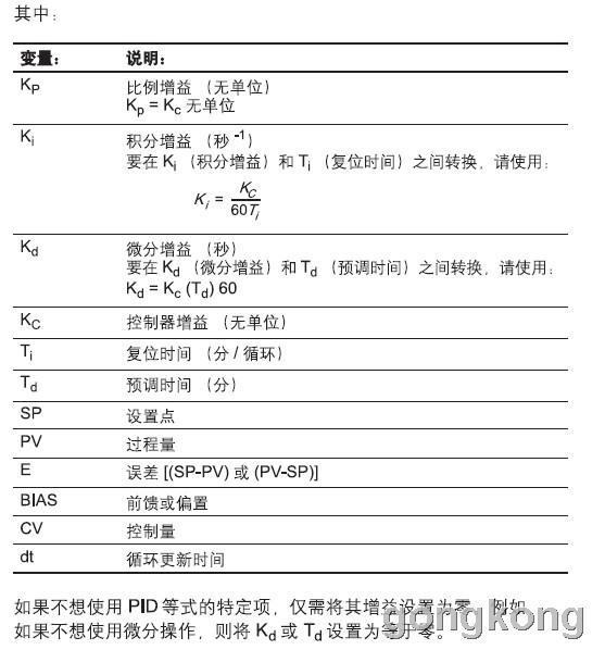

发表于:2012-10-11 14:47:07

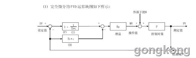

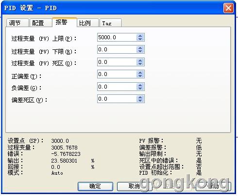

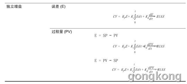

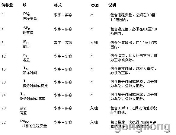

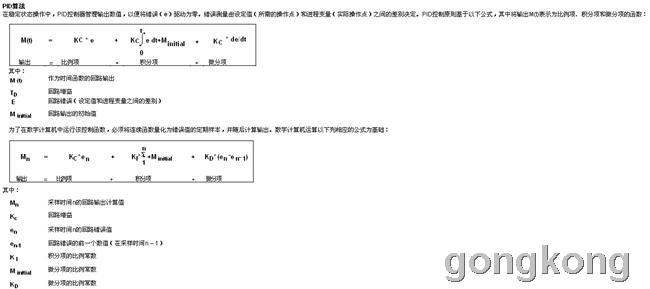

西门子S7-200的PID说明,出自西门子STEP 7 MicroWIN帮助文件,这里只是节选一部分

发表于:2012-10-11 14:47:57
然后是程序的简单说明
初始化程序用于设置PID基本参数和启动100ms的定时中断,其中PID的比例系数、积分系数、微分系数、采样时间可以通过上位机来调整,因为这个程序是出于实验目的的
数据的原始信号为4-20mA电流信号,S7-200的模块只支持0-20mA的信号,所以要在程序里进行偏移
PID指令位于定时中断程序中,只有启动自动模式才开始运算,这是为了避免积分过度,实际上严格的要求是要让PID指令的执行周期与采样周期一致(具体原因请查询PID的计算原理),这里只是出于实验目的才可以瞬时修改采样时间的
最后的输出程序里面,手动和自动是在不同的子程序里,所以不会冲突。但是不建议这样做,及出现2个Q输出,这样很容易让程序出现BUG(学生时候的东西,水平有限)

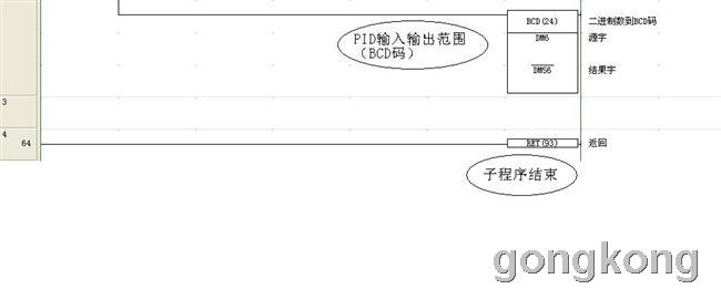

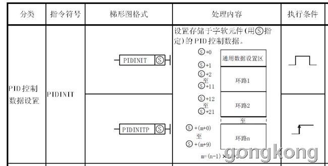

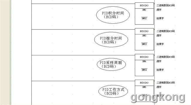

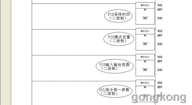

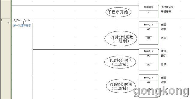

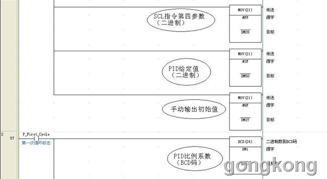

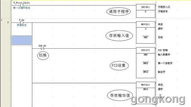

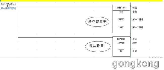

然后是欧姆龙CPM2A的,同样是出自毕业设计,和上面的一样,只是换了个型号的PLC
这个型号的PLC估计已经淘汰了,本人也忘记得差不多,就只贴些当时留下来的一些资料

4楼
接上面(此处必须要写十个字)

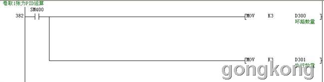

发表于:2012-10-11 14:51:23
5楼

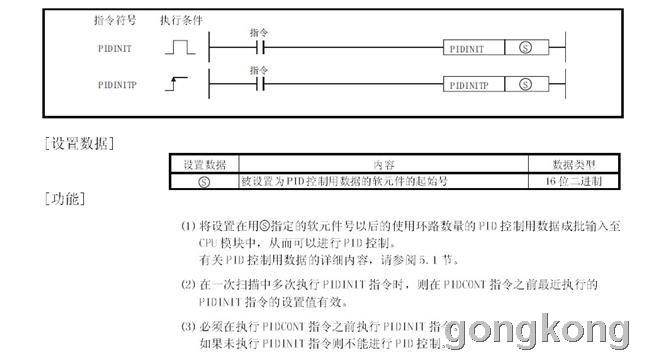

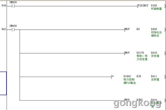

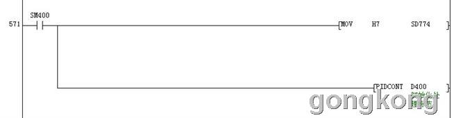

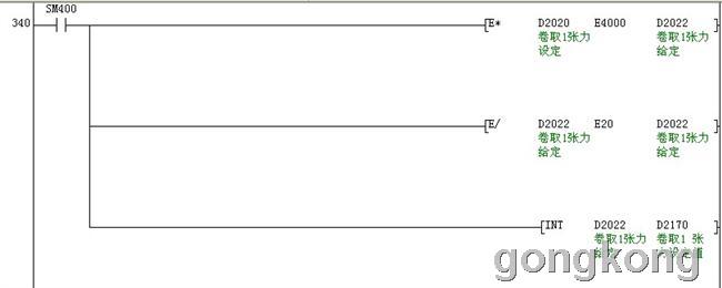

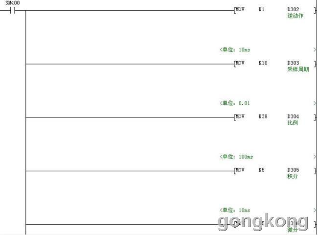

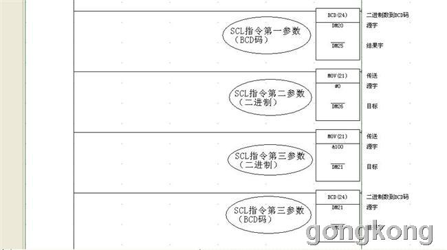

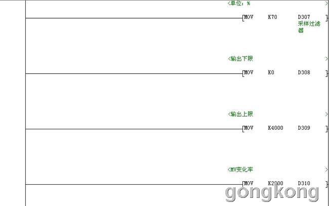

下面是三菱Q系列PLC的,出自某个卷取张力控制程序
pagesev
  • 精华:5帖
  • 帖子:74帖 | 250回
  • 历史总积分:40654
  • 注册:2008年7月28日
发表于:2012-10-11 14:52:24
6楼

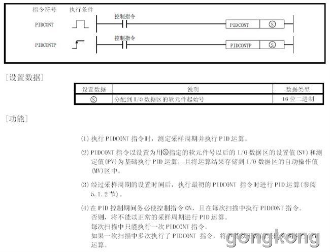

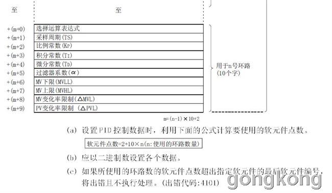

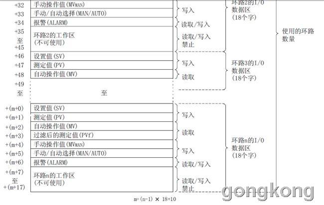

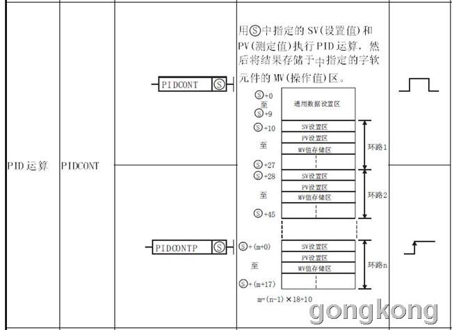

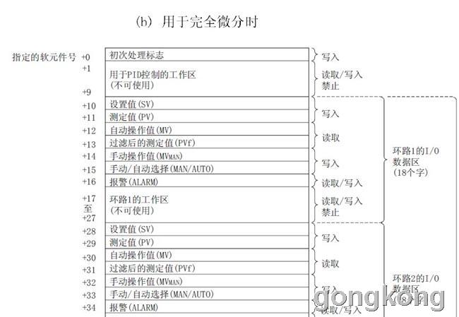

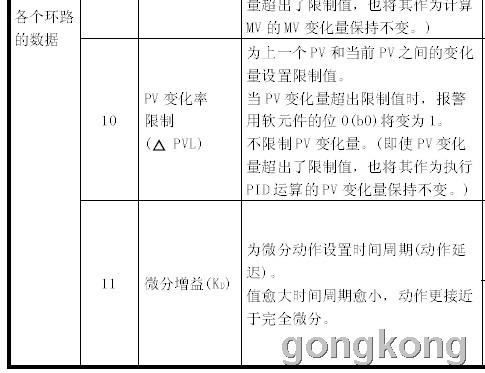

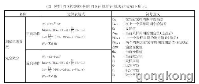

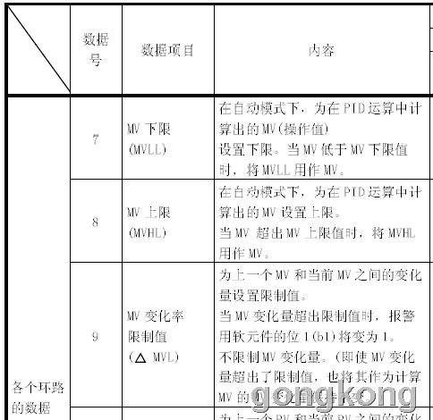

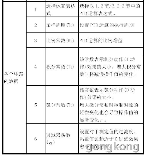

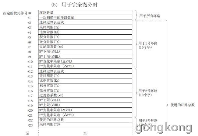

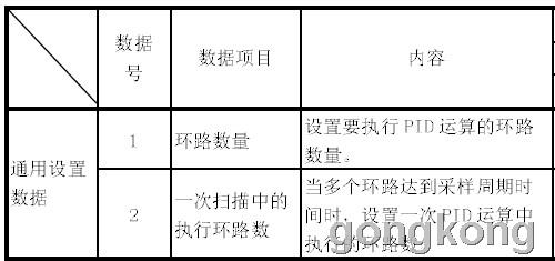

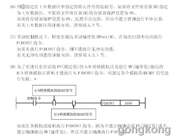

然后就是三菱Q系列PID指令的一些说明

三菱的内容比较多,大家慢慢看

8楼

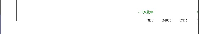

然后就是程序说明
很简单的一个程序,手动/自动切换的目的是这样,卷取机在刚启动的时候张力检测是一直都是0的,根据PID运算的原理,此时会不断积分输出最大。但是制品在被张紧的那一瞬间,张力会突然出现,如果此时的输出过大,会导致制品拉伸,所以才设置一个手动输出值进行平稳过渡

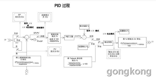

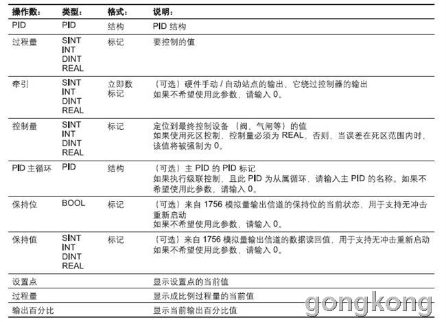

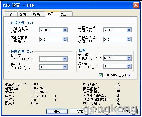

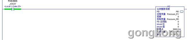

AB的ControlLogix5561的一个例子,出自一个压力控制
不过我对AB的产品不熟,估计里面有个错误,具体我会在程序说明里提出

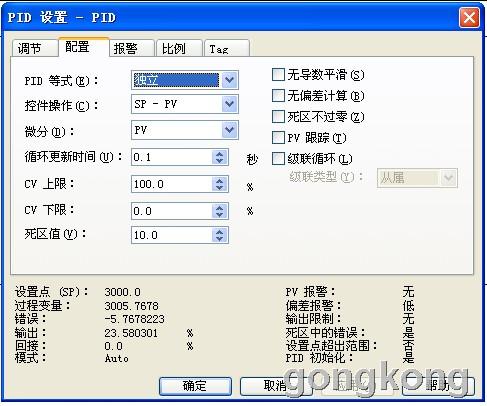

AB的一些说明
可以说AB的PID指令是我见过做得最好的,拥有专用的数据区域和调试界面,非常简单
数据结构这块太多了,而且也不需要关心这些,就发点简单的内容

然后就是程序说明
简单的压力控制程序,控制对象的基本值有了,PID只是负责校正误差,所以不需要使用微分运算,精度也可以轻松做到±0.1MP。积分时间被设置得非常小,我现在的分析是:程序没有发到定时中断里面进行,导致运算周期和采样周期不同步,无形中就把积分时间给放大了。希望有精通AB产品的人能指正出来

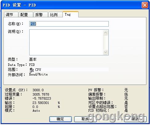

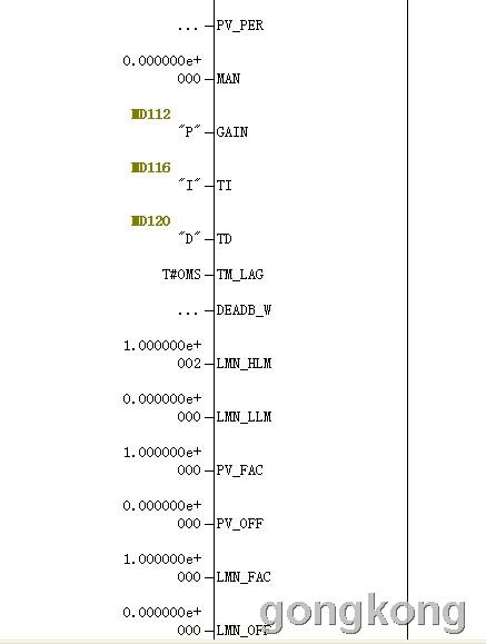

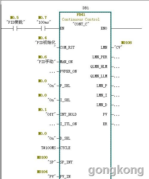

12楼

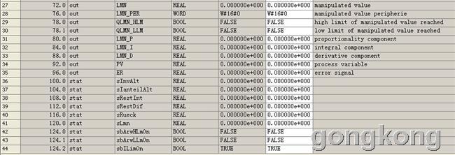

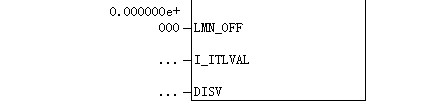

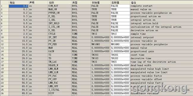

最后是个西门子S7-300的,出自无聊时做的一个仿真,随便贴出来凑个数

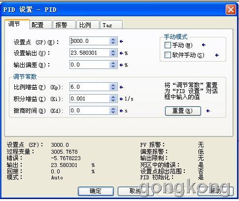

余 辉
  • [版主]
  • 精华:53帖
  • 求助:44帖
  • 帖子:3350帖 | 28451回
  • 年度积分:603
  • 历史总积分:131640
  • 注册:2006年4月25日
发表于:2012-10-11 15:13:10
14楼

s7-200  调试界面也很好的说
还有s7-200用向导不方便点?
