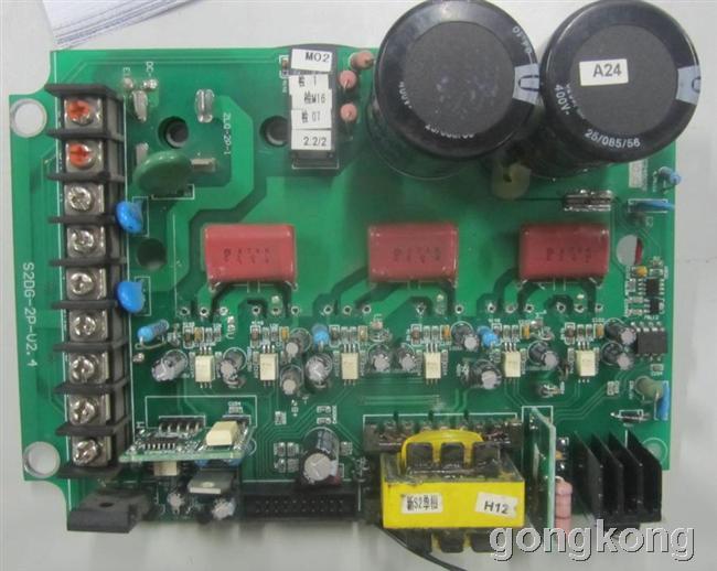

亚泰变频器2.2KW图 点击:202 | 回复:6

发表于:2012-10-06 09:11:40
那部分是电流电压检测啊

发表于:2012-10-06 09:48:22
那个小板应该是对电流处理的

发表于:2012-10-06 14:00:17
     不会电路板的说,这变频器好像不是很大的说 !功率有 2.2 KW 吗 ?

发表于:2012-10-06 17:14:35
引用 阿水--王者之师 的回复内容:     不会电路板的说,这变频器好像不是很大的说 !功率有 2.2 KW 吗 ?
理由是因为看着不像2.2KW吗?因为6只IGBT (K20N60T)那么看着有多大呢?

发表于:2012-12-07 14:51:30
4楼
电压检测应该在开关电源部分,电流的话你找下哟没有A7840

发表于:2012-12-08 17:56:12
5楼
应该是母线单电阻采样,

发表于:2012-12-08 18:04:18
6楼
看电路板,确实如楼上所标的----最右边的那方框是电流采样处理电路!一堆电阻分压的
