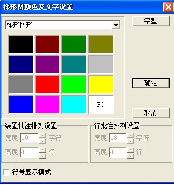

设置颜色你用的是ISPSoft 1.03还是WPLSoft 2.30,在WPLSoft 2.30编程环境下好像还没有此功能,不知道怎样被隐藏了?
WPLSoft 2.30环境下有一种办法可以看不到程序段:在“设置”——“梯形图颜色及文字设置”中设置成背景色(白色),这样就看不见梯形图了,实质都在,指示颜色一样看不见了,就好像在白纸上写了白颜色的字。

台达公司很注重保护技术人员的知识产权,你可以按Ctrl+A选中所有的梯形图;然后进入2楼的界面,尝试修改颜色?
