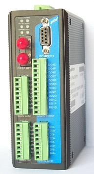

多通道模拟量/数字量/串口信号光纤中继器
YOM系列
概述:
     YOM系列产品是易控达科技专门为模拟量/数字量/串口信号远距离传输而设计的工业级光纤通讯中继产品。
该系列产品采用易控达独创技术,可同时支持1~4通道模拟量信号(电流/电压)、1~4通道开关量/数字量信号、以及1RS232/RS485信号的光纤中继。该设备采用双电源供电,高性能ARM芯片处理器,10AD转换芯片,解决了电磁干扰、地环干扰和雷电破坏的难题,大大提高了控制信号可靠性、安全性和保密性,同时也解决了电缆传输距离受限的问题。
