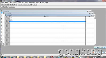

FXGP/WIN-C PLC编程软件注释是日语怎么办 点击:200 | 回复:2

window7系统
需要进行以下操作才能显示中文。具体操作步骤如下:
  1. 启动“Internet Explorer”,并选择“工具”/“Internet选项”。
       2. 在“Internet选项”对话框中点击“字体”按钮。
       3. 在“字体”对话框中将“字符集”选成“日文”。此时在“网页字体”和“纯文本字体”框中会显示系统中已经安装的日文字体。
      4. 到“控制面板”/“字体”中将上图“纯文本字体”框中所显示的字体删除即可。
       注意:如果在Windows环境中删除不掉,就进到DOS环境中或进入winpe系统中去删,一定要将日文字体删除以后才能在FX-PCS/WIN-C软件中正常显示中文注释。

注释可以翻译啊……用谷哥翻一下
