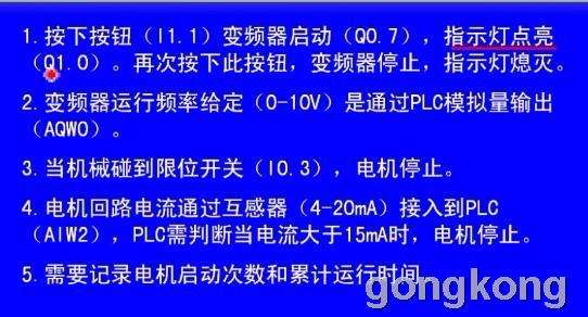

我根据这个要求做的程序唯独AQW0的错误是存储区错误,求助各位高手

对不起大家是我的局部变量设置错了

AQW0为模拟量速出,给它的输入应为数字量0~32000。你的速度给定应为0~10V,不应采用REAL形式,而应用WORD。即输入值应为0~32000(将0~10V转换为数字量的值),用此值传给AQW0即可。最好的办法:将0~10V送给模块的另一路输入端(输入应设0~10V电压输入形式)如AIW1,编程时将AIW1传送给AQW0即可。
