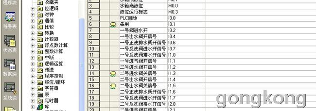

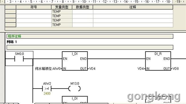

如上题,看一位网友分享的程序,不知道这个表格和符号表有什么区别?菜鸟问题,呵呵,见笑啦。
程序块顶部这个表格一直是空的。有什么作用啊?和符号表有联系吗?

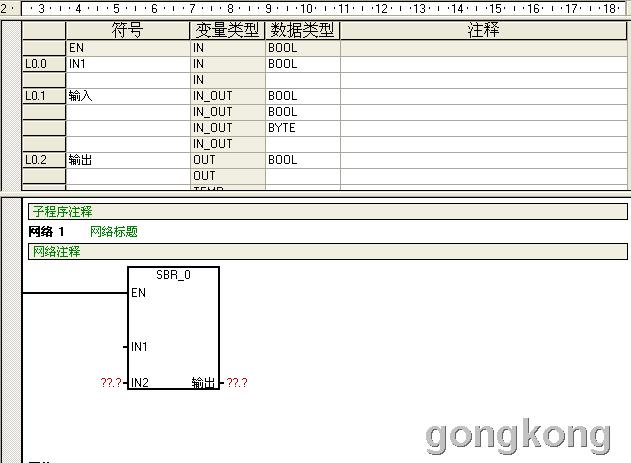

可以自己添加一些块作为输入输出

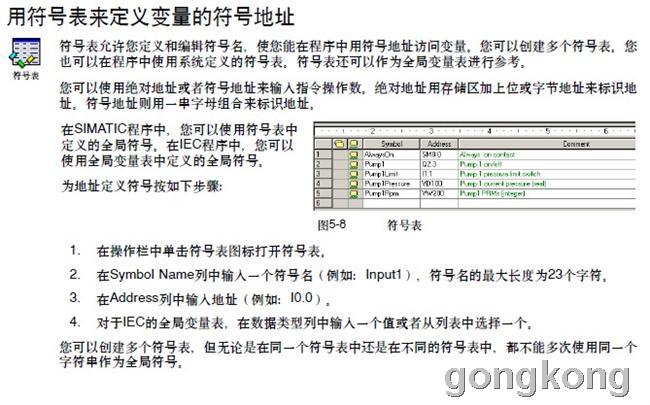

下边的表格是符号表,是用来定义变量的符号地址。
上边空的表格使用来定义局部变量。

写了这么个程序,仿真就报错,也不知道哪儿不对,

跟着程序块的那个 里面定义只在本程序块里使用的变量   可以不占用V字节 也不用定义那么多变量看着乱的慌

全局变量符号和局部变量符号的区别。

局部变量貌似一般不怎么用。

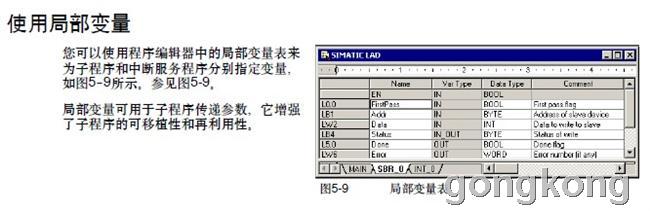

上面的那个表格用来定义局部变量的,局部变量用L标示,输入符号名自动分配地址,但不分配地址也可以直接用,最大寻址为64字节

引用 welfare87 的回复内容:上面的那个表格用来定义局部变量的,局部变量用L标示,输入符号名自动分配地址,但不分配地址也可以直接用,最大寻址为64字节
 楼主 ,这位前辈回答的 很好,你去看一下 软件帮助文档吧,里面就有,详细的 介绍;
TEMP  就是零时变量,你可以在当前 程序中(可以是主程序,子程序,中断程序中定义) 定义 BOOL,INT,WORD 。。。等等类型的变量,不过这些变量时零时分配的,不能存储最终计算值;
