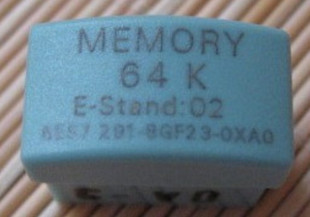

西门子存储卡6ES7291-8GF23-0XA0想问下 这个西门子 外加64K存储卡6ES7291-8GF23-0XA0
怎么使用的  我知道这个卡可以把  程序灌进PLC里   但是不知道如何把程序从电脑里存进这个存储卡里去
我想问的 就是如何能把 笔记本电脑里面的程序    下载到这个存储卡里!!!

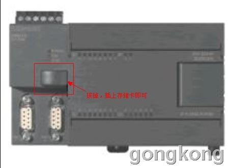

当西门子200系列PLC的程序所占容量大于PLC内存是就应该外加存储卡了,就是楼主的这个卡,具体用法就是直接把此卡插在CPU电池那里即可
如图:

那如何把 程序 从笔记本电脑 下载到这个 存储卡里呢?

在编程软件 菜单 PLC 下有一个为 存储卡编程的 功能 , 点击下就可以把你已经打开的程序写在卡上了。
