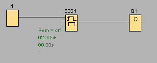

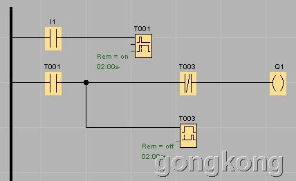

请高手指点下:
       本人工作需要设计一个LOGO!程序,自己弄了个原理图在软件上防真可以,但一输到LOGO!里就不行了。请看如下图:
工作原理很简单,就是要求 I1 不论是瞬动按钮还是开关,Q1输出02:00S后自动断开。请高手指点我这个图错在哪里?
或者您有什么更好的办法?谢谢!

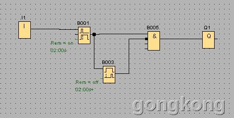

转化为FBD后的图如下:

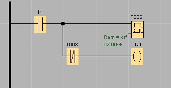

发表于:2012-07-29 09:24:54
简单些,去掉T001,想想怎么做

发表于:2012-07-29 20:49:15
去掉T001的话,是不是这样呢?
这样的话I1只作为开关才可用,瞬动按钮就不行了。

发表于:2012-07-30 09:39:59
I1 不论是瞬动按钮还是开关,Q输出都是2秒。
劳动模范
  • 帖子:0帖 | 18回
  • 历史总积分:39
  • 注册:2012年4月28日
发表于:2012-07-30 15:04:22
4楼
引用 lgj3388 的回复内容:I1 不论是瞬动按钮还是开关,Q输出都是2秒。
这个程序对的。
