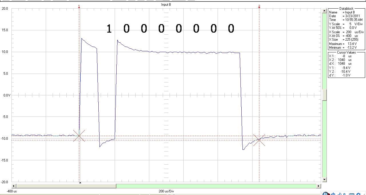

 我:“哦,那我们一起看看图1吧。图中纵轴是电压值,横轴是时间值。蓝色是232通讯波形。我们此时显示的波形的数据是2#1000 0000
 一般而言,232接口的高电平“1”是用-5~-15V的电压表示,低电平“0”是用+5~+15V的电压表示,结合图1,高电平“1”的电压为-10V左右,低电平“0”的电压为+10V左右。

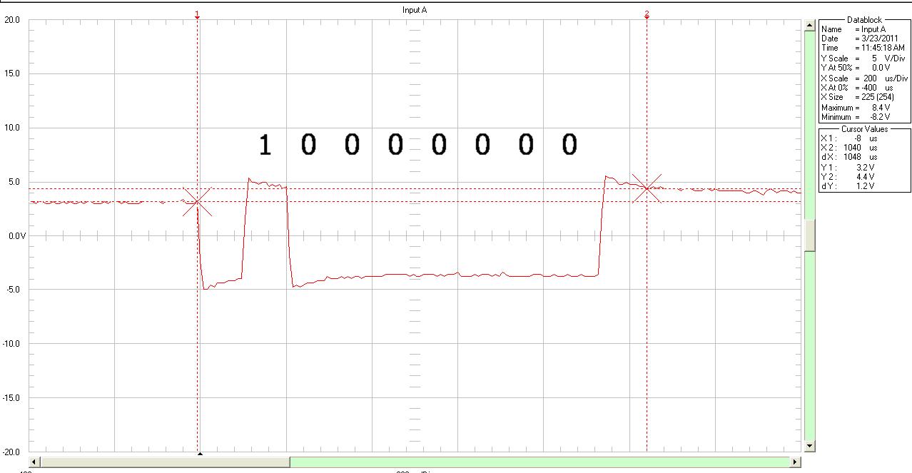

 我:“我们一起看一下图2吧。图中纵轴是电压值,横轴是时间值。红色是485通讯波形。我们此时显示的波形的数据是2#1000 0000 ,和232接口的数据是一样的。
                图2  485波形示意图
 一般而言,485接口是差分输出的,高电平“1”以两线间的电压差为+(2—6)V表示;低电平“0”以两线间的电压差为-(2—6)V表示。结合图2,我们可以看出高电平“1”的电压为+5V左右,低电平“0”的电压为-5V左右。
