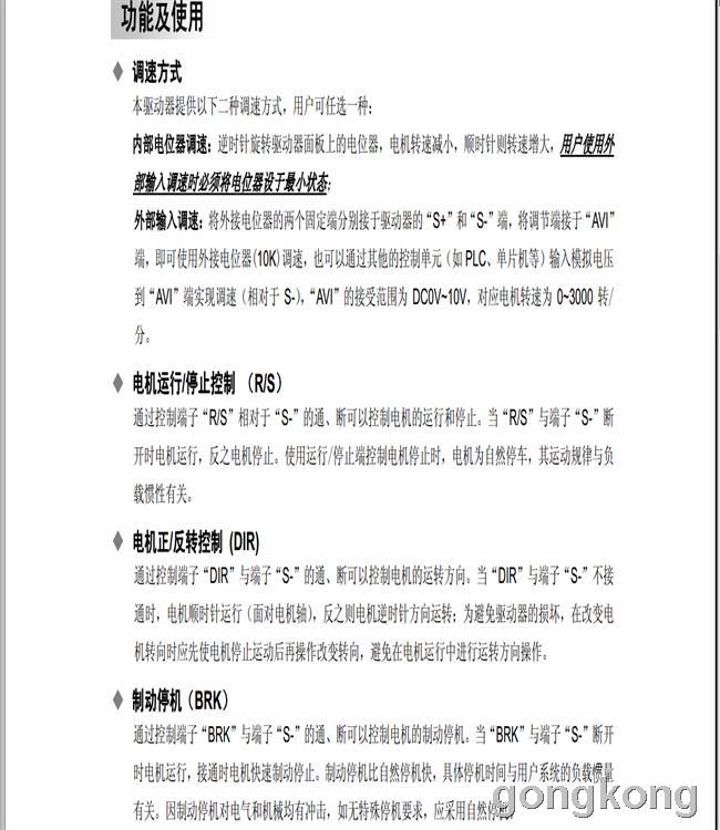

我用s7-200 224xp 控制无刷直流电机 ,电机驱动器步森的BL0408,下面是端子,我不知道是自己理解有问题还是怎么回事,看了说明书还是不会接线啊
    DIR      : 方向控制端(FR
R/S 运行/停止控制端
BRK     : 制动停机控制端子
S+ 外部输入调速+
AVI 外部输入调速控制端
S-     : 外部输入调速-0V
SP 驱动器速度信号输出端子
AL 驱动器故障信号输出端子

如果你不需要调速,就用前两个端子,控制它的启动停止和方向。
如果要调速,把PLC的模拟量输出0-10V接AVI和S-就可以了。

就是把这两个连起来么?
