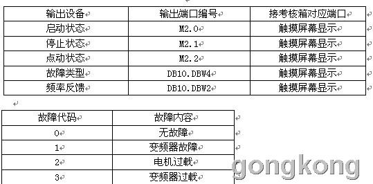

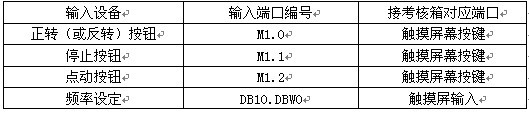

1)工控触摸屏与S7-300 DP通讯控制编程
通过触摸屏界面编程,在界面上绘制正转(或反转),停止,点动三个按钮;绘制速度设定文本框,要求通过数字键盘输入给定频率(0~50HZ);绘制频率监视以及故障监视文本框,实现实时频率和变频器故障监视。(如图)
工控触摸屏同PLC连接是通过MPI电缆,最终由一台CPU314通过DP接口连接M440变频器,实现速度给定,启动,停止等功能,实时监控电机输出频率以及一些实时参数。
具体要求:
用S7-300可编程控制器通过DP通讯控制电机运转,变速,停止,频率显示,显示界面为工控触摸屏。
2)变频器设置要求:
 配置硬件,将M440作为DP从站,读取M440启动停止故障状态及频率到PLC,并且以数字表的形式在工控触摸屏上显示
 通过触摸按键启动停止电机,速度给定通过触摸屏键盘输入。
输入输出端口配置
1.       操作要求
1)根据要求进行组态和触摸屏编程。
l         设置从站地址分别为:
ET200M:1
VIPA1:5
VIPA2:6
MICROMASTER:3
4)在触摸屏上编制监控画面
5)用西门子编程软件进行程序输入
6)在考核箱上接线,运行程序进行调试,根据给定的设备仪表,在规定时间完成接线,调试,测量工作,达到考试规定要求。
7)按照完成工作是否达到了全部或者部分的要求,由考评员按标准进行评分,不得延时。
