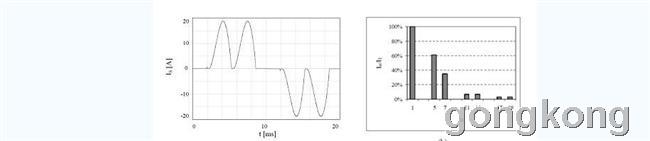

  低压变频器之所以产生谐波电流,是因为变频器的输入端是整流电路。整流电路是最典型的谐波源。一般低压变频器的输入端是三相六脉整流电路,变频器的电流波形如图1(a)所示,谐波电流的频谱如图1(b)所示,主要成份是:5、7、11、13、17、19等(6N1的规律)。总谐波电流畸变率THID与变频器的品牌、变频器的功率、电网系统的阻抗、变频器的负载等因素有关。

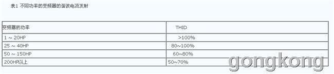

  通常,变频器的额定功率越小,产生的谐波电流发射越严重,表1是不同功率的变频器产生的谐波电流发射。需要注意的是,这里讲的谐波电流发射严重是指谐波电流畸变率THID更大,并不是谐波电流的绝对值更大。了解这个特点很重要,这意味着,大量的小功率变频器同时工作时,他们产生的谐波电流要比同样功率的一台大功率变频器产生的谐波更严重。例如,10台11kW的变频器工作时向电网注入的谐波电流要大于一台110kW变频器工作时向电网注入的谐波电流,尽管他们的总功率相同。

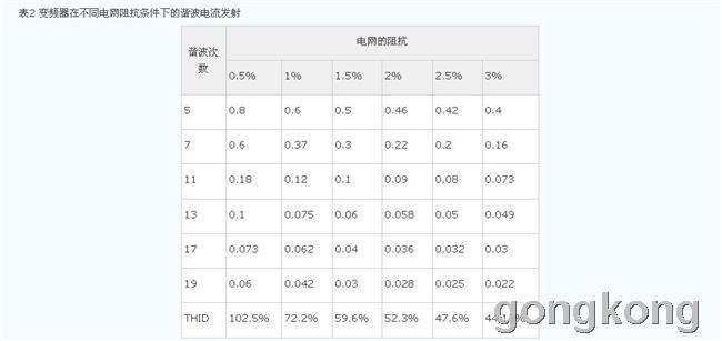

  同一台变频器所产生的谐波电流发射与电网的阻抗有关,电网的阻抗越低(电源越强,或者电源的短路电流越大),谐波电流畸变率THID越大,典型的数值如表2所示。表中,电网的阻抗用额定电流时的电压降来表示,1%表示在额定电流下,电网上的电压降为额定电压的1%。但是,需要注意的是,电网的阻抗较高,变频器的谐波电流较小,决不意味着谐波电流的危害更小。因为,当电网的阻抗较高时,会导致更大的谐波电压。而谐波电压是导致其他设备工作异常的主要原因。
