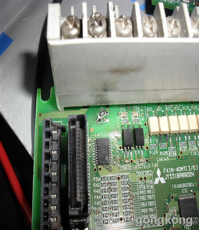

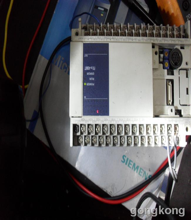

今天编了个程序,用 FX1N-40MT  PLC试时。把输入COM端用线引了出来,直接就随便短接X0一下,没想到后来不小心就碰到电源N端,然后就冒烟了。  拆开之后看到电路板COM端连着一个保险烧了,补了回去。再通电时,程序也能运行,只是X3端没输入信号,指示灯也一直在亮,不知还有哪里坏了。

把光耦烧坏了。。。。。。。。。。。

这种现象比较少见,有时换光耦也不解决问题,光耦后面电路损坏。

光耦前面应有个压敏电阻,我觉得它被击穿了

光耦内侧应该没有什么问题  你的输入模块的输入方式是什么样的?找一下核心元器件  你的指示灯亮  说明指示电路没有问题   问题可能出现指示电路与光耦之间的这一块电路

I/O板没什么事,主要是主板有元件炸了
