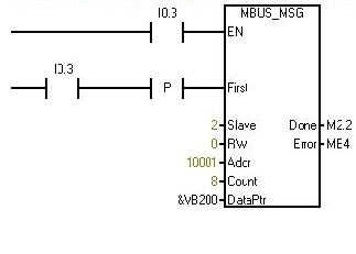

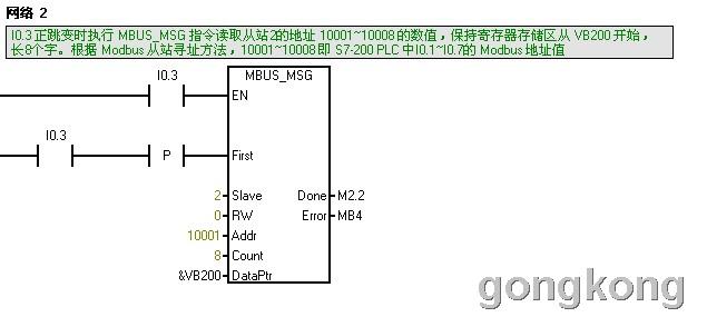

大家好好,请看程序中&VB200是指的什么意思,VB200前面这个&是干什么用的?

&取地址操作符,代表取得VB200的地址。

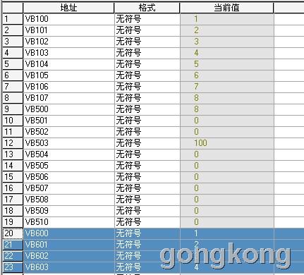

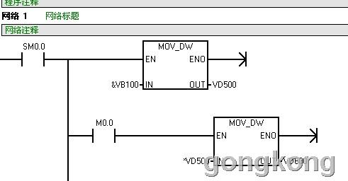

我自己写了个程序实验了一下,感觉怎么用这个多次一举呢?直接MOVD VD100 VD600这不道理一样吗。为什么还得用做指针呢?什么场合才能用的这个指针。
还有就是这个符号 “&”用输入法怎么打出来?

例如:你需要将VW0的值送入VW100,VW102,VW104……这样连续500个地址中去,难道你准备写500条MOV语句?用间接寻址加上FOR循环,你几行就OK了。
至于&如何打出来,你现在发帖时不是已经打出来了么。
