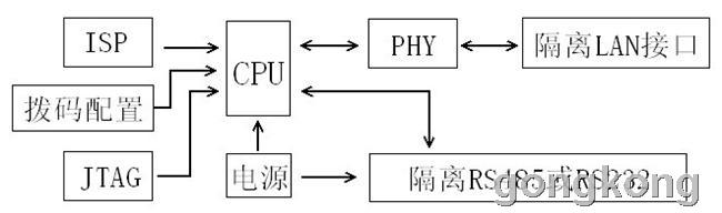

本模块采用基于Cortex-M3内核的新一代ARM LPC1758CPU主控芯片,工作频率为100 MHz。它内置高速存储器(高达512K字节的闪存和64K字节的SRAM),丰富的增强I/O端口和联接到两条APB总线的外设。同时集成多个标准和先进的通信接口:I2CSPII2SSDIOUSARTUSB Host/Device/OTGCANEthernet MIC等。本模块硬件结构如图1所示:
1
CPU通过PHY向以太网总线传输Modbus TCP数据,向RS232RS485总线传输Modbus RTU数据。考虑工业现场应用,串口接口和LAN接口均需要隔离,才能保证电气上,可靠稳定。支持ISP下载,便于模块生产。JTAG只有在研发调试时用到。拨码配置主要配置工作模式,IP地址,波特率。

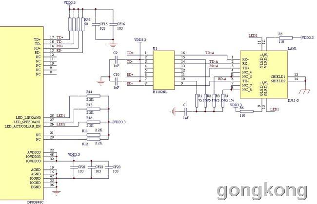

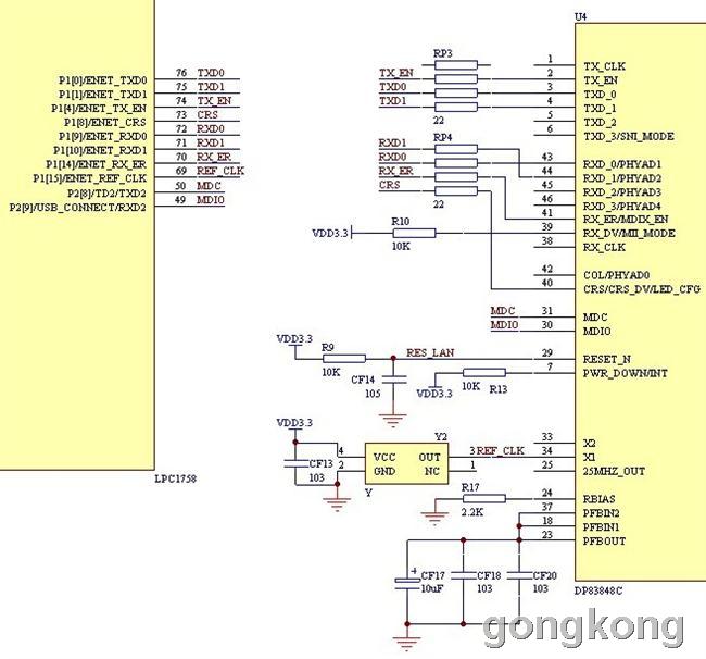

CPU LPC1758芯片自身并不集成以太网PHY,而提供了使用RMII(简化的媒体独立接口)协议和片上MIIM(媒体独立接口管理)串行总线、还有MDIO(管理数据输入/输出)来实现与片外以太网PHY之间的连接。本设计采用DP83848C物理层PHY芯片,它是美国国家半导体公司生产的一款鲁棒性好、功能全、功耗低的10100 Mbps单路物理层(PHY)器件。它支持MII(介质无关接口)RMII(精简的介质无关接口),使设计更简单灵活;同时,支持10BASET100BASE-TX以太网外设,对其他标准以太网解决方案有良好的兼容性和通用性
2LPC1758DP83848C之间的接口电路,图3DP83848C驱动输出隔离电路。
2 LPC1758DP83848C之间的接口电路
3 DP83848C驱动输出隔离电路
PCB布局方面,精度为1%的电阻和100 nF的去耦电容应靠近PHY器件放置,并通过最短的路径到电源。两对差分信号(TDRD)应平行走线,避免短截,且尽量保证长度匹配,这样可以避免共模噪声和EMI辐射。理想情况下,信号线上不应有交叉或者通孔,同时,差分线应尽可能走在一面。

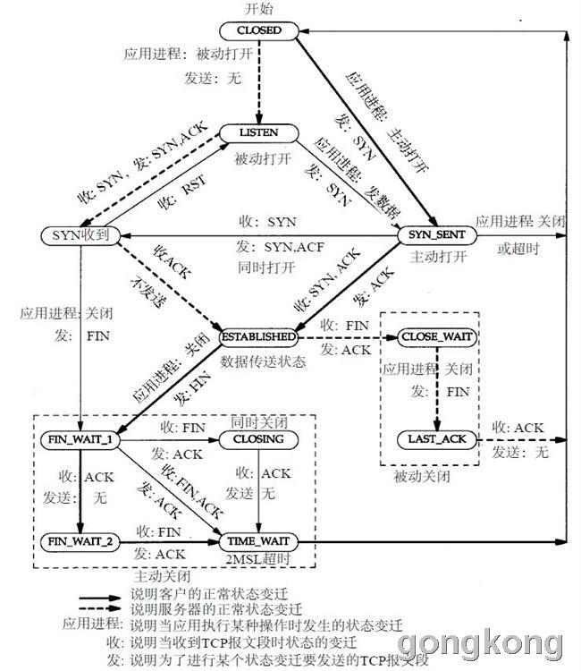

4.2 以太网驱动开发
驱动开发包括两部份:芯片物理层驱动(MACPHY)TCP/IP协议层驱动。芯片物理层驱动主要是对LPC1758的以太网控制器和PHY芯片的初始化和控制输入输出的函数化打包,以便供TCP/IP协议层驱动调用。TCP/IP协议层驱动开发需要参考TCP/IP标准协议,下图4比较清晰明了的介绍TCP/IP协议状态变化图
4 TCP的状态变迁图
    对于从站模式(服务器模式),每一个TCP请求连接对应一组状态图,把这些状态归纳入一个结构体,然后再创建结构体链表,系统程序通过维护监测链表,可以实现多客户端同时请求通讯。

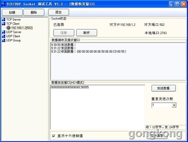

4.5 通讯测试
实验平台采用NA200 PLC挂载本模块,然后通过网络交叉线和PC电脑相连,利用网上免费网络调试工具SocketTool2进行通讯测试。先在SocketTool2建立客户端,然后连接,发送测试通讯数据十六进制000000000006500600C90055,查看是否有数据返回。
