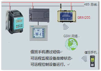

连接方法
PLC和GRM200通过485总线连接,GRM200作为通讯主机,PLC作为通讯从机。GRM200支持的通讯协议包括MODBUS协议,西门子S7-200(PPI协议),S7-300 MPI协议,三菱,欧姆龙协议。
GRM200插入手机SIM卡,即可以接收值班人员发送的短信,或者主动发送短信给值班人员。
GRM200可以使用移动,联通,电信的手机卡,只要任何有手机信号的地方,值班人员都可以随时控制设备的运行,并获取设备的运行。

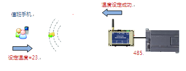

远程短信控制
值班人员可以通过发短信的方式远程控制设备的启停或者修改机器的运行参数,如空调的设定温度,制冷制热模式。
实现原理与举例:
1. 用户通过手机发送短信给短信控制器GRM200,如 “设定温度=23”
2. GRM200收到短信后,通过通讯接口, 修改PLC寄存器的值,发给PLC。
3. PLC根据新的设定温度,控制设备。
4. 设定成功后,GRM200回送短信给用户,“设定温度=23度,成功执行!”

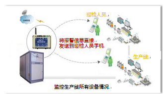

远程短信报警
当设备出现故障时,GRM200将报警短信主动发送到值班人员手机,实现无人值守。
可以配置多个值班人员手机,GRM200可以先拨号,再发短信,提醒值班人员。
对于高优先级的报警,GRM200可以要求客户回送确认短信,否则定时拨打值班人员手机,并重复发送报警短信。
实现原理与举例:
1. GRM配置报警阀值,如电流阀值50A。
2. GRM读取连接PLC的实测电流阀值。
3. GRM200判断实测电流值>配置阀值,向值班人员发生报警短信。
4. GRM200也可以读取PLC里面的故障标志,触发报警短信,发给值班人员。
