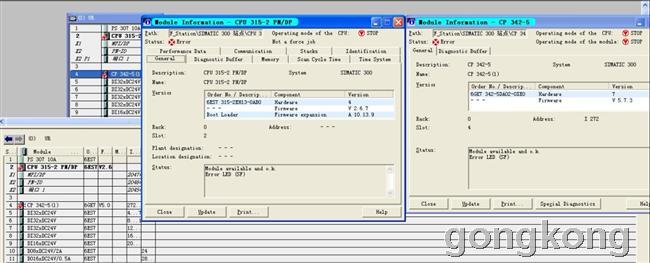

今天我修改了一下程序,然后下载到S7-300。可以下载成功,但是发现用modscan连接不上了,但是 可以ping通ip地址。
我在线进入,发现CPU和CP342-5那里有显示一个红色的倒三角。然后我直接进入硬件,点击CPU,系统提示CPU已经停止。
我再次下载程序,可以成功,并且还提示我是否重启,我点击重启了,但是许久后用modscan还是连接不上啊。
求各位前辈们分析,这可能是由于什么原因引起的呢?
是不是要到现场重启一下就好了
还有听说西门子PLC下载程序后可能以前的数据不能完全替换掉,是不是有这么回事。

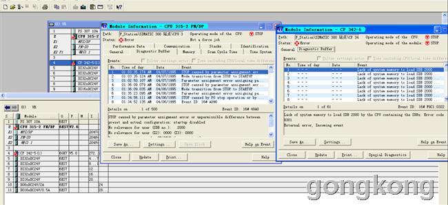

你的程序,或者硬件组态,可能有错误,所以下载下去以后无法启动CPU运行。最好你下载几个OB块下去,如OB82,83,85,86,以及121和122(具体我记不清了,你看下那些OB块的功能,根据需要下载)。
只有CPU正常了,你的通讯才能正常。
顺便说明下,ping通了IP只能说明的硬件连接通了,就是物理连接没问题,不说明通讯就可以正常进行。

1,CPU和CP342-5那里有显示一个红色的倒三角 这两者之间通讯出错了
2,你只是下载程序前在没有将原来的程序和硬件正确上传?
3,将诊断缓冲区信息帖图上来,让大家帮你看看分析故障所有点

“诊断缓冲区信息”这个怎么去操作呢,求前辈指点,刚开始接触
qq12377140
  • 求助:4帖
  • 帖子:4帖 | 6回
  • 历史总积分:41
  • 注册:2017年4月11日
发表于:2012-04-08 11:26:10
5楼

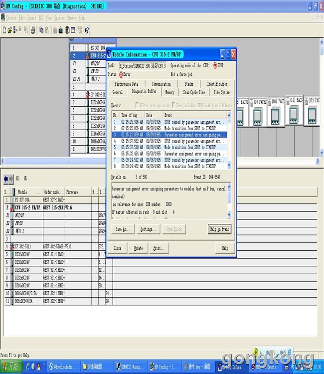

请前辈分析下,什么问题呢。下面是错误的文本:
Diagnostic buffer of module CPU 315-2 PN/DP
Order No./ Description         Component                      Version
6ES7 315-2EH13-0AB0            Hardware                       4
- - -                          Firmware                       V 2.6.7
Boot Loader                    Firmware expansion             A 10.13.9
Rack:                          0
Slot:                          2
Serial number: S C-XDU738102009
Event 1 of 500:  Event ID 16# 49A0
STOP caused by parameter assignment error or unpermissible difference between preset and actual configuration: startup disabled
No relevance for user (SDB no.):   2000
No relevance for user (Z2): 0000 (Z3): 0000
Previous operating mode: STARTUP (warm restart)
Requested operating mode: STOP (internal)
External error, Incoming event
01:03:35.174 AM  04/07/1995

Event 3 of 500:  Event ID 16# 6547
Parameter assignment error assigning parameters to modules (not on P bus, cancel download)
 no relevance for user: SDB number:   2000
DPmasteraffected in rack   0 and slot    4
Station number:    0, slot number:   11
Operating mode: STOP (internal)
Internal error, Incoming event
01:02:50.107 AM  04/07/1995

qq12377140
  • 求助:4帖
  • 帖子:4帖 | 6回
  • 历史总积分:41
  • 注册:2017年4月11日
发表于:2012-04-08 11:39:25
6楼
还有一个可以看看,好像是同一个问题
