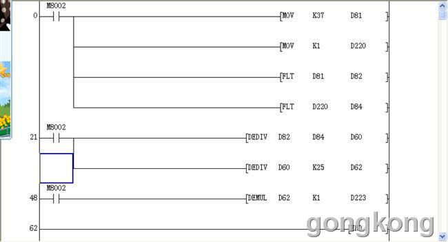

大哥哥们,小弟编程遇到一个问题,恳求帮助,
 我进行浮点除法运算时,得到的结果不能用移位指令?
      结果两个D62的值不一样?还有M8002有必要用那么多次吗?
LD M8002
MOV K37 D81
LD M8002
MOV K1 D220
LD M8002
FLT D81 D82
LD M8002
FLT D220 D84
LD M8002
DEDIV  D82 D84 D60
LD M8002
DEDIV D60 K25 D62
LD M8002
MOV D62 D223
END

MOV指令不能传送浮点数,你可以用乘法(乘1)传送
