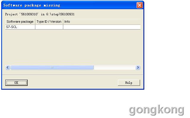

诸位我从别的电脑拷过来一个程序,在我电脑上打开后出现下列提示,请各位大侠解释下是什么原因,谢谢

缺少SCL(结构文本)程序包,该程序包包含在专业版Step7中,同样需要授权使用。

引用 yuanle 的回复内容:缺少SCL(结构文本)程序包,该程序包包含在专业版Step7中,同样需要授权使用。
你可以下载 STEP7 SCL Programming Block 组件 , 到管网上去下载,然后 在网上找授权 激活即可!
