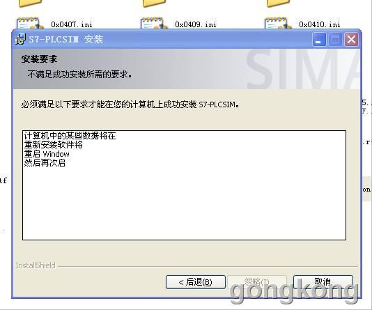

我在安装PLC300的仿真时,装到最后提示如下:
这是为什么?实在搞不懂!我已成功装上了Step7300的软件,为什么装仿真装不上呢?谢谢!

你的STEP7软件是不是和你的PLCSIM软件不兼容,所以安装不上,一般专业版的STEP7软件自带仿真软件。

论坛上很多人受西门子软件安装需重新启动机器,然而启动机器后又提示重新启动机器,然而反复重新启动仍然出现这样的提示,导致软件不能安装。现在给出解决方案:
在注册表内“HKEY_LOCAL_MACHINE\System\CurrentControlSet\Control\Session Manager\ ”中删除注册表值
“PendingFileRenameOperations”
不要重新启动,继续安装软件。
现在可以安装更多程序而无需重启计算机了。

对:yuanle关于论坛上很多人受西门子软件安装需重新启动机器,然而启动机器后又提示重新启动机器,然而反复重新启动仍然出现这样的提示,导致软件不能安装。现在给出解决方案:在注册表内“HKEY_LOCAL_MACHINE\System\CurrentControlSet\Control\Session Manager\ ”中删除注册表值  “PendingFileRenameOperations” 不要重新启动,继续安装软件。  现在可以安装更多程序而无需重启计算机了。  内容的回复:
“HKEY_LOCAL_MACHINE\System\CurrentControlSet\Control\Session Manager找不到呀!

对:ww19830217关于你的STEP7软件是不是和你的PLCSIM软件不兼容,所以安装不上,一般专业版的STEP7软件自带仿真软件。  内容的回复:
怎么看兼容不兼容?

在运行中输入“regedit”后进入注册表编辑才能找到“HKEY_LOCAL_MACHINE\System\CurrentControlSet\Control\Session Manager\ ”中删除注册表值
不要重新启动,继续安装软件。

引用 陈古今 的回复内容:回复内容:对:ww19830217关于你的STEP7软件是不是和你的PLCSIM软件不兼容,所以安装不上,一般专业版的STEP7软件自带仿真软件。  内容的回复:怎么看兼容不兼容?
例如:step v5.4 sp4以上版本都能使用PLCSIM V5.4 SP5,而step v5.4 sp4以前版本安装不兼容。

对:ww19830217关于引用 陈古今 的回复内容:回复内容:对:ww19830217关于你的STEP7软件是不是和你的PLCSIM软件不兼容,所以安装不上,一般专业版的STEP7软件自带仿真软件。  内容的回复:怎么看兼容不兼容? 例如:step v5.4 sp4以上版本都能使用PLCSIM V5.4 SP5,而step v5.4 sp4以前版本安装不兼容。内容的回复:
谢谢!可我的是step v5.4  SP5啊!仿真是PLCSIM V5.4 SP5!怎么还装不上?
