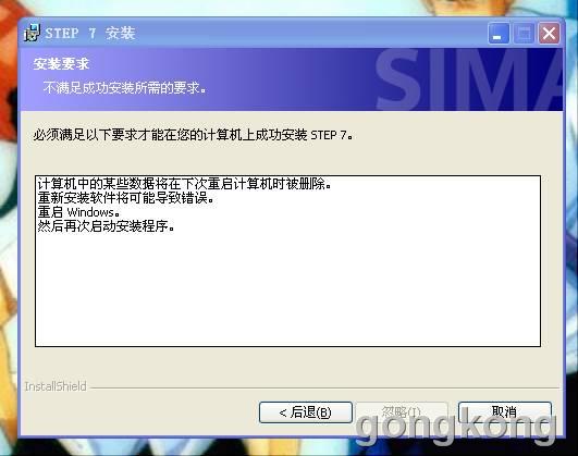

接上次PLC300的安装问题,这一次我直接装的CD-1中的Step7.exe,进行了好几步,到最后提示:
这是怎么回事?还望各位高手指点一下!谢谢了……

1.是操作系统的原因,推荐在没有精简过的操作系统上安装你的系统是不是符合要求,Windows Home等版本做好别装;
2.安装路径最好不要有中文名称,安装时按英文版安装 ,安装好后可直接改成中文版;
3.给出解决方案:
在注册表内“HKEY_LOCAL_MACHINE\System\CurrentControlSet\Control\Session Manager\ ”中删除注册表值
“PendingFileRenameOperations”
不要重新启动,继续安装软件。
4.安装的时候要检测系统中是否装有STEP7,未装就不能直接安装。
解决方法有两种:
一.用CD_1\STEP7\Disk1里的SETUP.EXE直接安装
二.修改CD_1里的Setups.ini文件
Setups.ini文件用记事本打开后,找到【TERMS】行
Term1=Registry%%\HKEY_LOCAL_MACHINE\SOFTWARE\SIEMENS\AUTSW\STEP7\Version%%REGSZ%%=>%%5.4%%TermMessage1%%1
修改为
;Term1=Registry%%\HKEY_LOCAL_MACHINE\SOFTWARE\SIEMENS\AUTSW\STEP7\Version%%REGSZ%%=>%%5.4%%TermMessage1%%1
Term1=
就是把检测注册表的那项用“;”注释掉,再建一个空的检测项。

第4种方法我试过,不好用。第3种方法在注册表内“HKEY_LOCAL_MACHINE\System\CurrentControlSet\Control\Session Manager\ ”中删除注册表值
在哪找?我找不到注册表啊……

其实不推荐你使用注册表修改去安装,一般这样操作容易把注册表搞乱,你的STEP7软件完整吗?
注意软件兼容性的时候,建议你把安装包做成镜像文件虚拟光驱安装。

好用了!我用360清理了一下计算机,重新装好用了!可能是原先有注册表没清干净!谢谢了!

各位朋友,我的安装问题解决了!谢谢你们了!可能是我以前电脑里有300的注册表信息没清除,现在用360清理了一下计算机,重新装好用了!谢谢你们了!

引用 chenyanjunyu 的回复内容:各位朋友,我的安装问题解决了!谢谢你们了!可能是我以前电脑里有300的注册表信息没清除,现在用360清理了一下计算机,重新装好用了!谢谢你们了!
重装才是王道,解决问题最快的途径,不过使用360时也要小心不要误删了STEP7组件。
