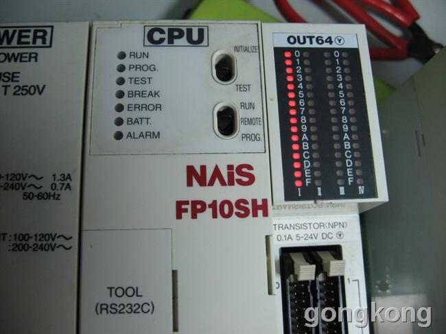

求助各位路过的大侠百忙中解答小弟的一个关于松下PLC FP10S CPU和FP10SH CPU的问题?
问题:FP10SH和FP10S的CPU区别?
是否就是仅仅运行速度上的区别,或者还有其他的不同,诸如指令的不同,从外观上看,接口位置上下安排不同,422和232的位置口正好颠倒了下。
急切的想知道他们的区别,因为本人有两台设备的松下PLC CPU FP10SH有故障,想用FP10S更替,不知可不可以?当然软件内部型号变换是需要的,另外,本人设备对PLC运行速度要求不是很高。从速度上看FP10S是可以的,但是就是不知道FP10S和FP10SH是否还有其他的不同?包括硬件和软件的,麻烦知道的大侠能帮帮我。我找了好多资料,但是因为这两个型号都是停产型号,所以能够看到的资料很少很少,尤其是FP10S的资料更是没有看到。

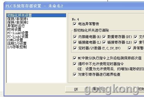

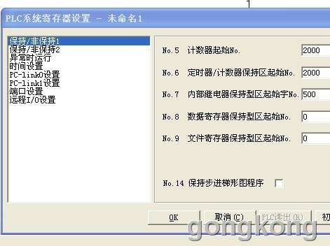

H指高功能型,你说的情况应该可以更换,特别是注意系统寄存器的设置,区别如下
存储容量不同
FP10S的系统寄存器
FP10SH的系统寄存器
