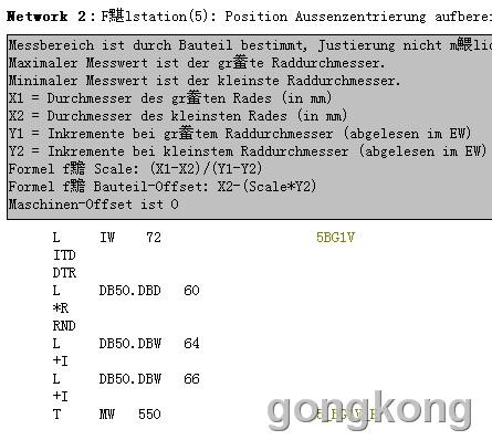

如何将模拟量输入模块采集到的数据存储到不同的存储区里呢???

   回复:非常简单,用传送指令将转换后的数值量送到不同的存储区里就可以。如S7-200模块EM235,有4路模拟量输入,转换为数值量分别为AIW0、AIW2、AIW4、AIW6,如想将AIW0送入VW100,就可用 MOVW  AIW0,VW100

可以直接将你采集到的模拟量信号装载到你想要的存储区,如MW或是DB块中去,如下图

4楼
使用mov即可。。。。。。。。。。。

5楼
3楼的方式是比较好的,一般德国的程序都是怎么干

6楼
首先要找到输入模块端子对应的确切PLC编址,然后将这个地址中的值转到相应的寄存器中,可以用寻址指令,依次放到不同的地址。
