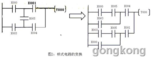

二,接点应画在水平线上,不应画在垂直线上,如下图(a)中的接点X005与其它接点间的关系不能识别。对此类桥式电路,应按从左到右,从上到下的单向性原则,单独画出所有的去路。如图(b)所示:

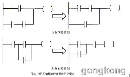

三,并联块串联时,应将接点多的去路放在梯形图左方(左重右轻原则);串联块并联时,应将接点多的并联去路放在梯形图的上方(上重下轻的原则)。这样做,程序简洁,从而减少指令的扫描时间,这对于一些大型的程序尤为重要。如下图所示:

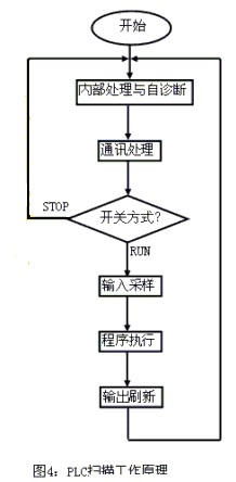

      PLC的CPU采用循环扫描的工作方式。一般包括五个阶段(如图所示):内部诊断与处理,与外设进行通讯,输入采样,用户程序执行和输出刷新。当方式开关处于STOP时,只执行前两个阶段:内部诊断与处理,与外设进行通讯。
1,输入采样阶段
PLC顺序读取每个输入端的状态,并将其存入到我们称之为输入映像寄存器的内在单元中。当进入程序执行阶段,如输入端状态发生改变.输入映象区相应的单元信息并不会跟着改变,只有在下一个扫描周期的输入采样阶段,输入映象区相应的单元信息才会改变。因此,PLC会忽视掉小于扫描周期的输入端的开关量的脉冲变化。
2,程序执行阶段
PLC从程序0步开始,按先上后下,先左后右的顺序扫描用户程序并进行逻辑运算。PLC按输入映象区的内容进行逻辑运算,并把运算结果写入到输出映象区,而不是直接输出到端子。
3,输出刷新阶段
      PLC根据输出映象区的内容改变输出端子的状态。这才是PLC的实际输出。

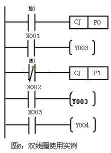

      以上简单说明了PLC的工作原理,下面我们再以实例说明为什么编写梯形图程序,不宜重复使用线圈。如下图所示,设输入采样时,输入映象区中X001=ON,X002=OFF,Y003-ON,Y004=ON被实际写入到输出映象区。但继续往下执行时,因X002=OFF,使Y003=OFF,这个后入为的结果又被写入输出映象区,改变原Y003的状态。所以在输出刷新阶段,实际外部输出Y003=OFF,Y004=ON。许多新手就碰到过这样的问题,为什么X001已经闭合了,而Y003没有输出呢?逻辑关系不对。其实就是因为双线圈使用造成的。
      注意:我们所说的是不宜(最好不要)使用双线圈,双线圈使用并不是绝对禁止的,在一些特殊的场合也可以使用双线圈,这时就需要你有较丰富的编程经验和技巧了。下面我们会谈到这一点。但对于初学者还是不要冒这个险。其实,从以上的例子可以看出,重复利用线圈之所以会造成Y003的输出混乱,是由于程序是从上到下顺序执行的缘故造成的。但如果我们可以改变程序执行的顺序,保证在任何时刻两个线圈只有一个驱动逻辑发生,就可以使用双线圈。其中,最常用的方法就是使用跳转指令。如下图所示:
      程序分析:M0闭合,程序跳至P0处(不执行X001语句),M0常闭断开,CJ P1不会发生,执行下一语句。此时,Y003将X002状态进行驱动。M0断开时,程序顺序执行并按X001的状态对T003进行驱动,M0常闭闭合,跳至P1按X003状态对Y004进行驱动,即跳过了X002驱动Y003的语句。可见,在同一时刻,Y003驱动只有一个可以发生。此时,双线圈利用是可以的。

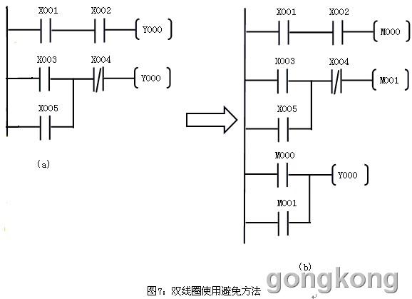

      但在梯形图编程时,我们还是要尽量避免使用双线圈,而引入辅助继电器是一个常用的方法。如下图所示:
      图(b)中,X001和X002接点控制辅助继电器M000,X003~X005接点控制辅助继电器M001,再由两个继电器M000,M001接点的并联组合去控制线圈Y000。这样逻辑关系没变,却把双线圈变成单线圈。
