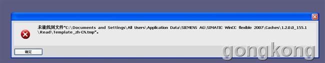

如图所示:WINCC flexible 打开时提示如下,

原因:原来是在wincc flexible 2007首次运行时,会自动安装这些配置文件,以后在每次打开时直接调用就可以了。一旦其临时文件被删除后,就无法再次新建项目。只要将c:\Documents and settings\All users\Application data\SIEMENS AG\SIMATIC Wincc flexible 2007这个目录删除,再次打开wincc flexible 2007时,又会像初次运行一样再次建立这个目录。这样就能正常使用。
如何解决?
办法1.把别人的c:\Documents and settings\All users\Application data\SIEMENS AG\SIMATIC Wincc flexible 2007这个目录拷到你的电脑上,重新打开wcc flexible。
办法2删除c:\Documents and settings\All users\Application data\SIEMENS AG\SIMATIC Wincc flexible 2007这个目录,重新打开wcc flexible。

对, 顶起楼主精神,我原来也碰到过后后是删除我的文档那个WICC FLEXIBLE 文件夹就OK
