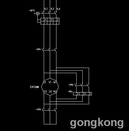

1.一台22KW的除尘风机,进风口没有风量调节阀,启动时等于全载启动,启动时间较长,直接启动较好,还是星三角启动好?
2.这台22KW的风机,启动时电流较大,空开选用多大的好?需用什么样的热继能避开启动电流,这样就省了经常在启动时热继误动作了。这样风机热继的选用有什么经验吗?
3.一个电箱里有15KW风机一台,22KW风机一台,15KW的直接启动,22KW的星角启动,总开关多大的好,100A可以吗?
请教师傅们谢谢。

人家说鸟,平常就是全压运行,没调解阀门什么的,也就是说平常需求也就是全载了,这个估计节约不了能量!
变频器与软起的价格差远了。比如,danfoss 75KW变频器价格是多少可以去问问,但换成软起(MCD3000),只需要7-8k,节省3倍左右啊。

引用popmusic 的回复内容:如果热继电流设定大了,正常运行时又起不到保护作用,设置小了,风机由于启动时间很长,而且是全载启动,很容易跳。
22KW, 一点都不算大, 所以 Y-△  启动是性价比最高的了, 成本低, 线路简单,  风机一般是 2极 电机,  启动不会太长, 10~15S 左右,    热继电器 不要太大,尽量小, 因为风机负载不大,运行电流较其他负载(如,泵) 小一些;

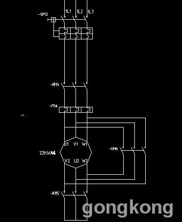

修改后的在下面
有朋友说,可以将原先的星角启动的热继,换到角接触器的后面。这样避开了启动电流大的问题。不知道这样可以吗?
大家有什么好的办法呢?目前这样大风机的启动,除了变频器和软起以外,选用星角启动,怎么配置空开和热继才能有效的保护电机?
