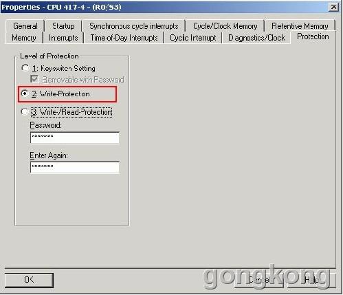

                       西门子PLC密码三种保护级别和程序块加密方法
用户可以选择如下三种保护级别:
【*】保护级别1:符合默认值【*】保护级别2:只读访问方式【*】保护级别3:不可读写访问方式
用户可以在 S7 站进行硬件组态时设置一个 CPU 密码。打开 CPU 的属性对话框,属性对话框内保护级别 2(只读访问方式)和设置密码都是被推荐的。
不知道密码而无法输入密码的用户只能在 CPU 里读取程序,用户无法修改程序。
1: 设置 CPU 保护 块保护(Know_How_Protect)可用于自动生成的STEP 7块中。 用户如果忘记密码: 用户如果忘记了密码,将无法写入访问(或保护级别 3 的读取访问)到密码保护过的 CPU 中。 用户必须通过复位 CPU 并上传程序到 CPU 中来恢复访问。 注意:
修改过的数据被下载到 S7-CPU 中,密码才被激活。
