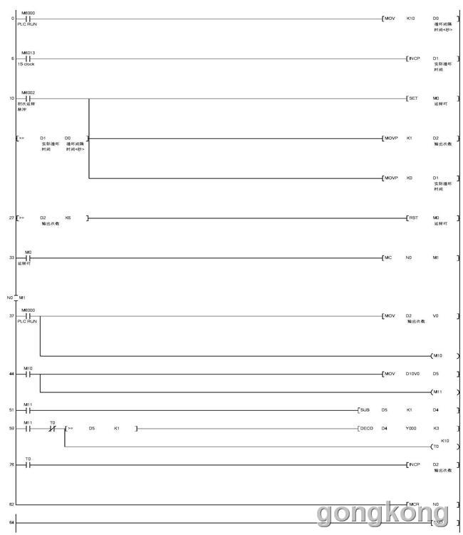

GK2011_1579010
  • 帖子:0帖 | 2回
  • 历史总积分:30
  • 注册:2011年7月13日
发表于:2011-08-22 00:54:53
10楼
我是菜鸟
呵呵,我是菜鸟,请多指教!
说明:D0是两次循环动作之间的间隔时间  1/2/3/4/5<----->5/2/3/1/4
         t0:每个动作的执行时间现在设的是1秒
         D10V0:当V0=1时,D10V0即为D11;V0=5时,D10V0=D15;
         动作1,2,3,4,5即对应的Y0/Y1/Y2/Y3/Y4
zhanggodd

GK2011_1579010
  • 帖子:0帖 | 2回
  • 历史总积分:30
  • 注册:2011年7月13日
发表于:2011-08-22 18:49:01
13楼
昨晚贴的看不清楚,重新贴,不好意思
因为是截屏图片,可能会有重复或者断线的地方,实在不好意思。
我是菜鸟,谢谢楼主提供的练习的机会。
PLC类型:三菱 FX系列
